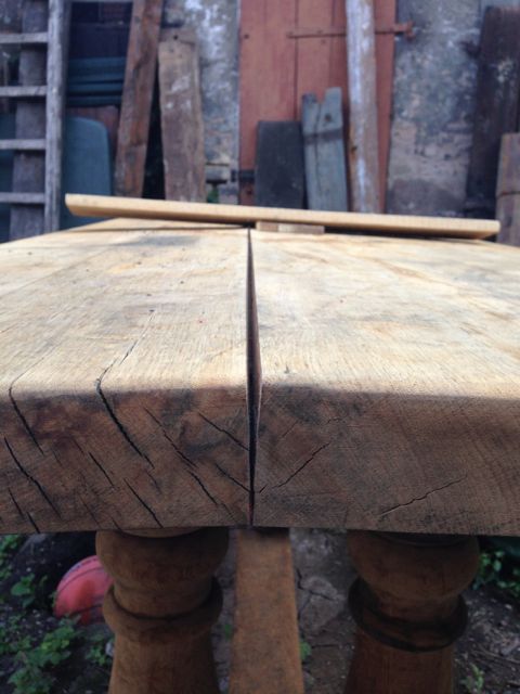

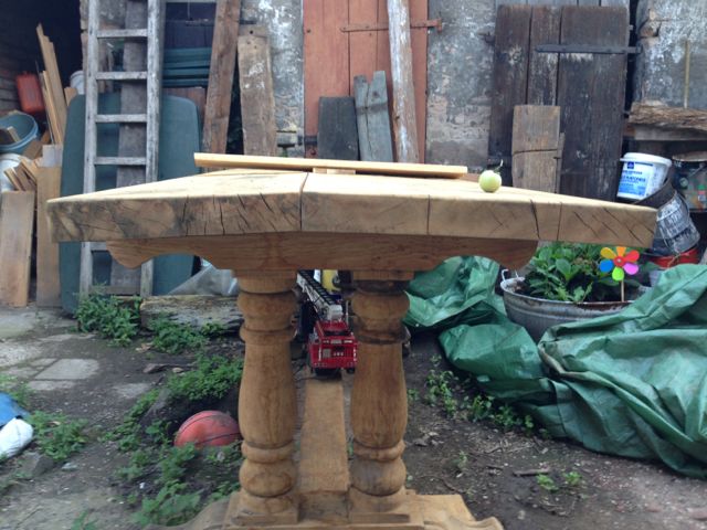

J'ai acquis il y a peu une vieille table type monastère avant qu'elle ne parte à la déchetterie. Elle nécessite pas mal de travail de ponçage pour lui redonner une nouvelle jeunesse mais je suis ennuyé par un problème sur lequel vous allez peut-être pouvoir m'aider.
Elle a été stockée sous une bâche à l'air libre pendant pas mal de mois (et notamment les mois d'automne et d'hiver particulièrement humide par chez moi).
Depuis que je l'ai mis "à l'air libre" le plateau à sécher et s'est fendu sur l'ensemble de la longueur de la table. Par ailleurs il présent une incurvation importante.
Auriez-vous des bons conseils à me prodiguer ?

Bonsoir cricetus, il n'y a pas 36 solutions démontage de la table redresser les pièces les coller entre elles et remontage.

Si la table est coupée en deux , il faudrait reprendre les champs à la dégau ; puis faire une rainure - languette pour le collage puis collage en serrant fort .. Si avant le collage , on s'aperçoit que la table est toujours trop incurvée , c'est plus compliqué .. je délignerai la table en plusieurs fois , puis dégauchissage, rabotage , de chaque madrier , puis rainure- languettes et collage de l'ensemble en alternant les cernes au bois ...afin d'avoir un beau plateau stable ... qui devra ensuite être raboté ... (à la main , si raboteuse par assez large )

la 1ère chose qu'il ne fallait pas faire était stocker cette table sous une bâche......mais bon cela a été fait ! les conseils donnés sont "bons" le plateau doit être démonté entièrement ;et voir si il est possible d'inverser les madriers constituant le plateau (déligner le plus large celui de gauche me semble t'il!" un dégauchit léger des plats et redressages des chants. compléter avec un bois le manque de largeur si besoin (vous devez avoir quelques vieilleries de poutres...........)pour l'assemblage des éléments ; je procéderai par faux tenons entre deux éléments et chevillés.il se peut que vos éléments n'aient plus la même épaisseur partout peu importe puisque cette table est de style monastère et les vraies anciennes étaient nullement régulières en plan et en épaisseur (pour l'anecdote :certaines même avaient des écuelles taillées à même le plateau !.un truc tout bête.....pour la finition du dessus ! vous avez une automobile ;et bien le plateau à l'envers attaché à l'arrière de l'automobile et sur une petite route vous faites quelques km à petite vitesse ; vous aurez un vrai beau vieux plateau de table bon pour la cire chaude..........Bon courage et donnez nous suite sur cette restauration

Bonjour Non il n'y a pas de colle particulière pour ce genre de travail....les tables originales étaient assemblées avec des tenons mortaises ; des queues d'arondes voir des clés traversantes le plateau par le travers............et puis ,pour redresser ,une bonne varlope voir une plane pour dégrossir et vous allez y arriver ! voyez comment ont été œuvrés les colombages de votre région (Belle région ;n'est il pas vrai Raymond ?).

Bonjour une autre solution maintenir le dessus de la table et entailler des fers plat de 400 x50x6 ou 7 à voir. cordialités

rainurer le dessous du plateau a mi epaisseur tout les 5 cm
et apres pressage , inserer des languettes un peu plus large pour contrecarrer le tuilage

il me semble que la proposition de MICHEL24 soit la meilleure.Les 5 élèments composant le plateau doivent-être refendus puis chacun dressés sur 1 face(faux_parement)et les 2 chants.Avec une bonne raboteuse,je propose de raboter les 5 élèments à la même épaisseur.Vu l'épaisseur du plateau,je préconise plus un collage par double rainures/fausses languettes,avec deux solutions pour traiter les abouts.
1) arrêter les rainures à quelques centimètres des abouts.
2) masquer les abouts par une alaise un peu large.
Bon travail,bonne réussite.La difficulté n'est pas insumontable!!!!!
