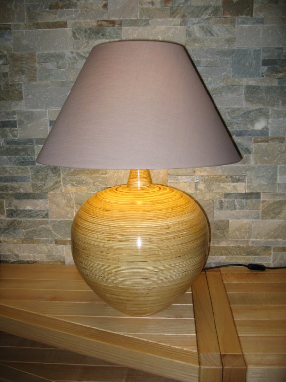

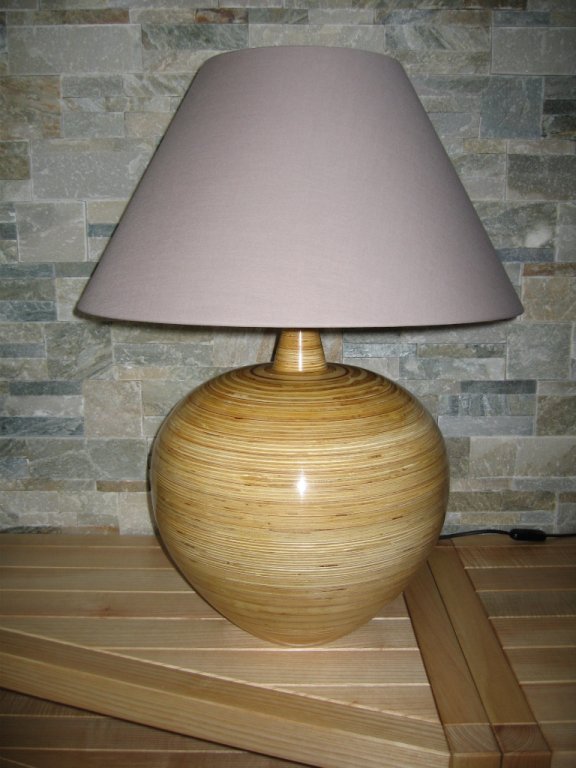

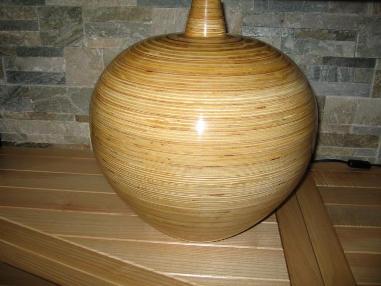

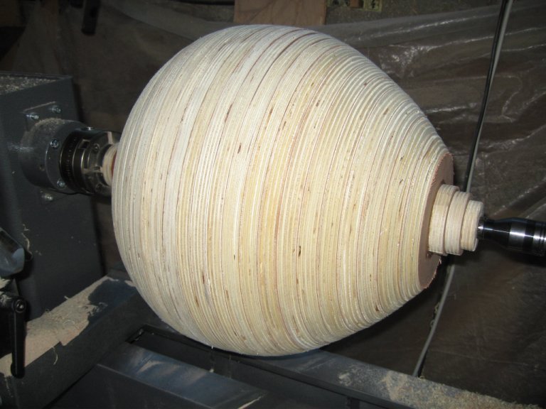

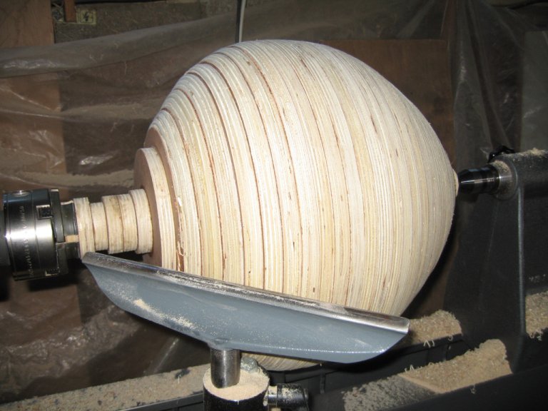

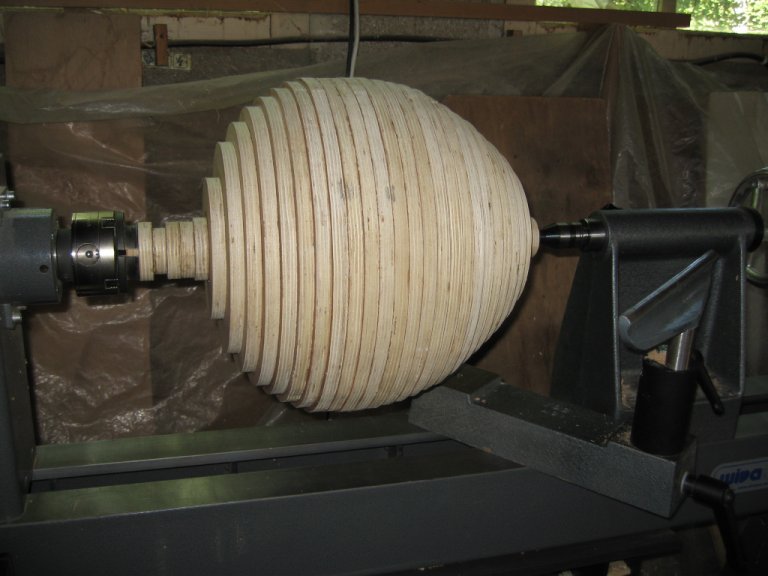

Pied de lampe en contreplaqué 21 Juil 2014 21:35 #100685
  • Joël_51
  • Portrait de Joël_51
  • Messages : 607
Diamètre 34 cm, hauteur 38 cm
Collage de rondelles en CP de 15 mm
Les 4 du bas sont pleines pour une meilleure stabilité
Pour le reste, anneaux de 2 cm
Et le couvercle n'est ni bleu ni en plastique ;)
Joël

Re:Pied de lampe en contreplaqué 21 Juil 2014 22:19 #100686
Bonsoir Joël
oui sa change du bois et c'est original.
les outils tu l'es affûte souvent?
Re:Pied de lampe en contreplaqué 21 Juil 2014 22:26 #100688
bravo je trouve le contre plaqué bien exploité
la forme et belle
le résultat me plait bien
Re:Pied de lampe en contreplaqué 21 Juil 2014 22:41 #100691
  • Joël_51
  • Messages : 607
roger vuillermoz écrit:
Oui, 2 ou 3 affûtages sur 2 gouges, puis gros travail de ponçage ...
Deux couches de bouche pores et vernis "Friction polish" de Chestnut
Joël
Re:Pied de lampe en contreplaqué 22 Juil 2014 05:24 #100703
Belle lampe et en CTP !
Pourquoi tu n'as pas mis un abatjour bleu ? :) :cheer: :laugh: :woohoo:
Re:Pied de lampe en contreplaqué 22 Juil 2014 07:57 #100707
Bonjour Joël, ;)
Voilà qui est original (encore) et pas évident, il fallait oser car surement pas mal d'éclats.
Le résultat est très sympa.
Belle lampe.
Re:Pied de lampe en contreplaqué 22 Juil 2014 08:10 #100711
Joël_51 écrit:
Bonjour Joël
c'est bien ce que je pensais, tu vas vite être obliger de racheter du matériel.
attention à la poussière les colles sont nocives.
as tu un masque?

J'aime bien la forme et le rendu du contre plaqué. La finition ne doit pas être évidente.
Re:Pied de lampe en contreplaqué 22 Juil 2014 11:02 #100729
Très chouette cette lampe.
Le col me plait un peu moins, mais elle reste très belle.
Désolée, je te donne mon avis tel qu'il vient, pas pour critiquer dans le mauvais sens du terme, mais plutôt pour progresser, même si j'ai encore beaucoup de chemin à faire pour ma part.
Je pense que si tu avais mis un prolongateur en laiton cela aurait donné une forme plus élancée à ta lampe, tu aurais gagné en finesse et donc sur l'ensemble de ta réalisation.
J'aurais bien vu un abat-jour un peu plus grand aussi.
Mais ceci n'est que mon ressenti.
Elle est très bien comme ca aussi ;)
En tous cas, merci pour le pas à pas.
