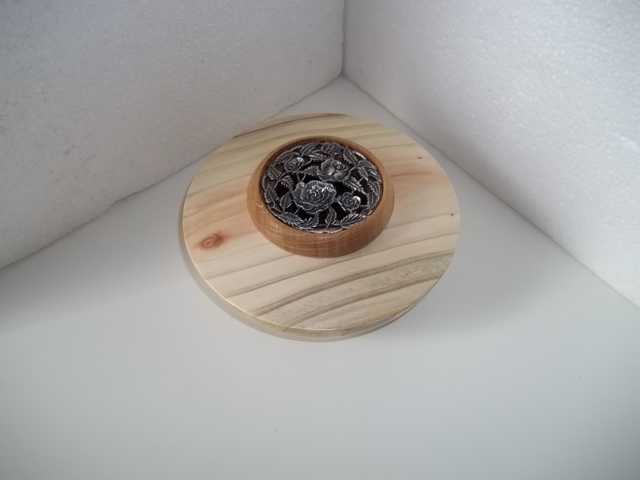

Bonjour a tous,
Pot-pourri en Séquoia & couvercle en Chêne
Diam:190 mm,Haut:95 mm
Finition fond-dur et cire Black Bison.
Bonne journée a tous
Claude G
Claude G

Bonjour Claude
l'originalité des essences fait que ta pièce est vraiment unique en son genre.
Par contre si je peux me permettre le couvercle est un peu trop volumineux, ce n'est que mon avis et il n'enleèe rien a recherche que tu as fais.
je l'aurais vu plus fin et surtout plus large et bombé dans l'autre sens.
Par contre dans le fond du bol c'est quoi? Pour donner un effet manta

Merci Roger,je fais ce que je peu avec les moyens du bord,
j'ai mis des petites pive de pin odorantes dedans.
Sincères amitiés a toute la famille
Claude G

Claude,
Même avis que Roger, le couvercle est un peu épais, mais le travail est superbe.
Le séquoia rend bien.
Bravo, très bon travail et belle finition.

Bonjour Claude,
Je trouve que c'est une belle pièce et qui va en appeler d'autre.Parcontre peux tu me donner ton avis et me dire si le séquoîa est difficile à tourner.
Merci Gilles

Bonsoir Gilles.c'est pas qu'il soit dur a tourner,
mais il faut des outils super coupant car il est plucheux,
ou alors un long ponçage.

du travail soigné Claude , j'aurais juste fait le couvercle avec un tour concave et non convexe pour l'alléger ;)

Bravo Claude c'est super !
Le séquoia semble bien blanc ?
Je trouve que c'est original ce bois, j'en ai tourné mais il était plus rose rouge.
La finition n'est pas facile (bois très tendre) mais là c'est superbe. ;)

Bien le pot pourri , la forme change , il change de celui que l'on voit si souvent...
Par contre , le séquoia n'est pas pelucheux , mais tendre comme l'indique " Pierre DG ", et beaucoup plus rose , et j'envoie une photo du séquoia que je tourne ...Ton pot pourri est il tourné dans du séquoia ??
