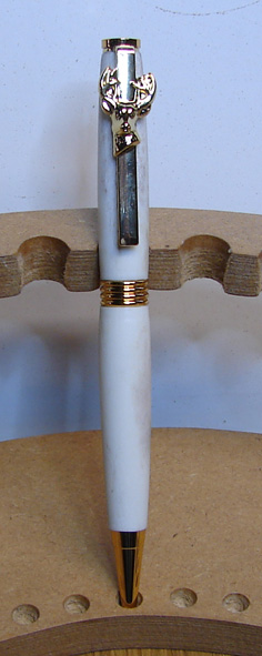

bonjour à Tous
Tout d'abord
Merci à Grégory pour ces morceaux de cornes de cerf.
Merci à Gérard pour m'avoir obtenu une épingle "tête de cerf"
Et merci à Alain et d'autres ceux qui m'ont éclairé sur la faisabilité de ce stylo.
Voici le résultat et c'est la première fois que je tourne cette matière que j'ai trouvé agréable sous la gouge.
Sûrement quelques défauts de jeunesse que vous découvrirez.
Re:Bois de cervidé 24 Juil 2014 15:59 #100783
Bonjour Roger,
Magnifique ton stylo, quand tu sais la difficulté pour trouver des bois de cerfs et le prix que cela vaut ...
Même dans une région de chasseurs comme la notre, j'ai bien du mal à pouvoir récupérer quoique ce soit.
Il parrait qu'ici les trophées se vendent jusqu'à plus de 300e pièce pour des bois de cerf.
En tous cas, félicitations, moi je ne lui trouve aucun défaut.
Le résultat est de toute beauté.

Félicitation pour ce magnifique stylo.Très belle finition; mais vu que c'est de la corne que ce doit être porreux et donc difficile à tourner, une chose m'interêsserait : c'est la finition: peut tu nous expliquer ta technique de finition sur de la corne.

merci de votre indulgence.
Pour la finition je sais que je ne suis pas au top.
Ponçage grains jusqu'a 600 et une couche de mélamine.
mais je suis preneur d'une méthode plus sérieuse.
Oui c'est un corps caverneux et je pense que j'ai eu de la chance car la couleur commençait à devenir moins blanche et plus rugueuse c’est pour cela que j’ai utilisé une grosse bague.
J'attends les explications de ZEBULON

Re:Bois de cervidé 24 Juil 2014 22:27 #100804
  • Messages : 6716
Très beau ton stylo Roger; pour moi je ne vois pas de défauts ;) tu as bien fait de le faire un peu gros, car tu serais arrivé à la porosité et là ,c'est moins beau ! ce problème arrive peu souvent avec le chevreuil, (mon préféré )mais plus difficile à percer car souvent ces bois sont courbés !

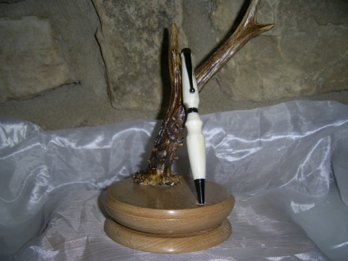

bonjour à toutes et à tous
pour répondre à certaines questions
je travaille assez souvent le bois de cerf et bois de chevreuil
qui sont des terminaisons osseuses
à ne pas confondre avec les cornes (vache, buffle, bison etc......
dont la matière est comme l'ongle.
certains bois ont plus ou moins de moëlle
cela peut provenir de son alimentation.
pour la finition je ponce jusqu'au 320
et après 600 et 1000 à l'eau pour éviter de trop chauffer
une couche de CA et trois couches de fondur.
si je peux vous donner un petit conseil
un chasseur sera plus attiré sur un stylo où il restera des parties naturelles
ex.
et celui qui attirera madame
bravo Roger pour ton stylo

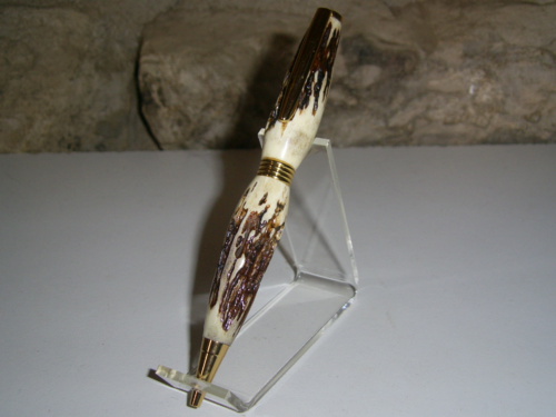

Re:Bois de cervidé 26 Juil 2014 15:14 #100863
raymondlievre écrit:
très joli stylo pou laisser des parties naturel il faut des bois de chevreuil.
les bois de cerfs sont trop gros pour des stylos les pointes peuvent ètre utiliser pour les stylos le reste en porte clés ou manches de couteaux.
Abientot RL
le stylo que j'ai présenté en premier sur le post est en cerf
j'ai eu la chance d'avoir récupéré un daguet ( 1 ère tête)
dont les bois mesuraient 8 cm .Donc j'ai pu faire ce stylo avec les deux bois
et d'avoir ce dessin sur le pourtour du stylo.
voila un exemple
