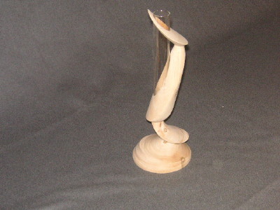

  • JPM 93
  • Portrait de JPM 93
Je me suis amusé à en réaliser un (photo jointe d'un début); et, maintenant, il est plus esthétique; je posterai une photo dans les semaines à venir
tourné sur un HB1, vitesse adaptée jusqu'aux vibrations; gouge à profiler DETALONNEE, comme le maître le préconise
amicalement
Jean-Paul
Re:pas àpas soliflore 08 Déc 2008 05:42 #11290
  • Gérard BERGER
  • Portrait de Gérard BERGER
  • Messages : 418
J'aime bien
Gérard
