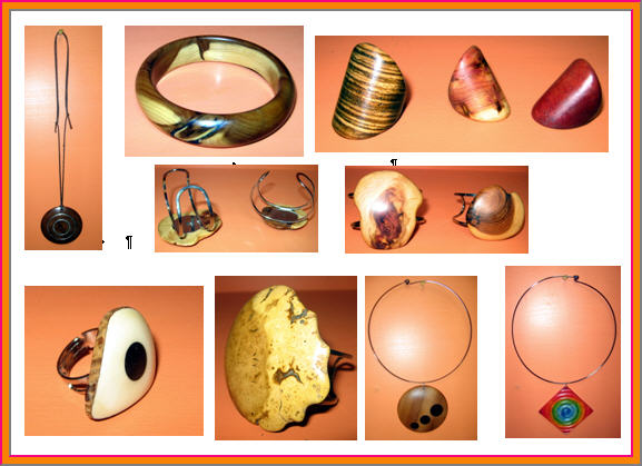

Bonsoir à tout le monde,
Les fêtes de fin d'année approchent, c'est l'occasion de préparer quelques petits cadeaux...pour se faire pardonner les copeaux un peu partout dans la maison !

Ils sont très beaux tes bijoux, de belles couleurs et des essences de bois
recherchés.
Ou tu achètes tes montures pour les bagues,et comment
tu fais tenir les pendentifs sur le mandrin, peut être du double face ?
Peux tu nous donner un peu de détailssur la façon de les fabriquer .

Re:Bijoux pour les fêtes... 02 Déc 2008 15:24 #11064
De très beaux cadeaux, visibles à Hamois???
Peut-être à bientôt si tu exposes.

Bonsoir a toutes et tous
Pas a dire , que de belle chose sur ce site
Michel c'est un arc en ciel de couleur que tu nous montre la
Superbe

Pour répondre à la question de FM 29 concernant la prise du bois je proposerai de revoir le journal Couleurs Bois n° 30 de mai-juin 2007 dans lequel j'explique comment procéder : vive la colle à chaud !
En ce qui concerne les montures pour bagues, (dites bagues à plateau) et bracelets, on les trouve dans des boutiques de bricolage qui vendent des "apprêts" pour bijoux. On peut aussi je crois acheter en ligne sur des sites du type : www.passioncreation.eu/PBSCCatalog.asp?A...%20&%20Portes%20Clés

Bonsoir Michel c'est magnifique,tu doit avoir du succès auprès des femmes,non ? :cheer:
Moi, j'ai tjs des arrachements de fibres au décollage; c'est quoi la bonne méthode (ou la bonne colle)?

Personnellement, j'utilise les batons classiques pour les pistolets à colle chaude. Pour enlever la pièce, j'introduis un couteau de peintre entre la pièce et le support, tour en marche. De cette manière, la colle s'échauffe et la pièce se détache aisément. Pour éliminer les résidus de colle sur la pièce, je chauffe mon couteau de peintre et j'enlève délicatement la colle restante. Enfin je ponce légèrement pour obtenir une surface parfaite.

bonsoir Michel Giacomelli,
Merci pour l'astuce de la colle à chaud ,j'ai tout le
matériel et je n'y avais pas pensé.
