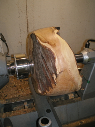

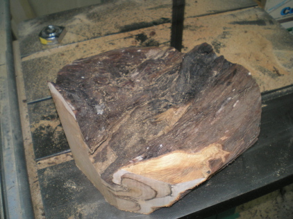

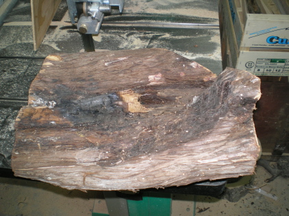

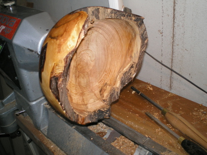

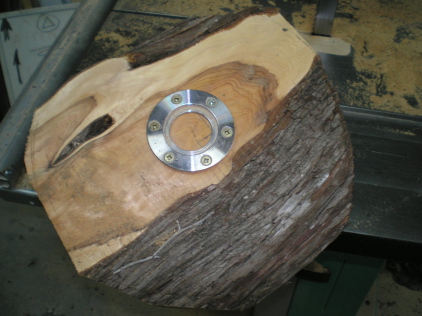

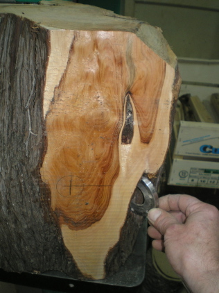

Mon pote Fernand en se promenant dans les bois (ou les gars de l'ONF lui avait dit qu'il n'y avait pas de cade ni de buis), à sorti ce morceau du feu à coup de lattes ! ! D'abord le morceau, fente ou mon anneau lapidaire rentre largement, mise au rond à la ruban après coup de dégau (pour Serge), dégrossissage extérieur, ponçage et passage à l'huile, en suite creusage, j'ai pas fini.
La pièce jointe PC090004.jpg est absente ou indisponible

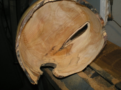

Suite
La pièce jointe PC100007.jpg est absente ou indisponible
Re:Morceau de cade sauvé du feu. 13 Déc 2008 05:07 #11376
  • fred
  • Portrait de fred
encore...
La pièce jointe PC110001.jpg est absente ou indisponible

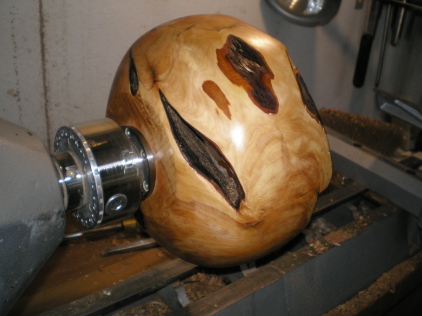

et
La pièce jointe PC110007.jpg est absente ou indisponible
Re:Morceau de cade sauvé du feu. 13 Déc 2008 05:10 #11378
  • fred
  • Portrait de fred

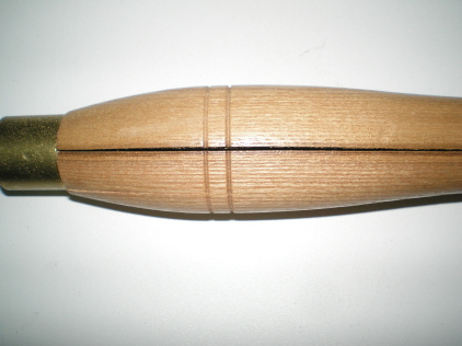

Je me suis arrêté hier soir à la dernière photo, je me suis pris une châtaigne d'enfer avec le manche de ma gouge à creuser, ce manche en frêne avait une veine plus foncée quand je l'ai acheté, elle avait commencé à fendre, je l'ai fini ! ! Pourquoi ? trop petite gouge, porte-outils trop court, donc trop de porte à faux ! ! et j'ai pris le manche sur la pommette droite, je pense que demain j'aurais du mal à sourire....
à suivre..
J'ai oublié, 27 cm de diamètre et 17 cm au plus haut.
Pardon Richard mais pas réussi à mettre toutes les photos ensemble.
Fred

Fred, mon avis est le suivant : La pièce est grosse et biscornue, tu utilises une gouge à creuser beaucoup trop petite pour ce genre de creusage, tu mets un anneau lapidaire avec des vis qui laisseront des traces à la finition.
J’aurais mis cette pièce en appui sur le mandrin ouvert avec une forte pression de la poupée mobile et j’aurais fait une prise de mandrin de 45 mm en extension donc pas de vis et bien sur pas de traces, profilage extérieur avec une grosse gouge affûtée en ongle et finition de l’extérieur. Ensuite j’aurais mis cette pièce sur le mandrin et je me serais sécurisé avec la contre pointe en laissant une carotte jusqu'à la fin du creusage, un dernier affûtage et une passe fine après avoir supprimé la carotte et dégagé la contre pointe.
Cette façon de faire permet de ne prendre aucun risque, la pièce est en permanence sécurisée pendant le creusage.
Amitiés
Gérard

Gérard bonsoir , tu dis en extenssion , moi j'aurais fait en compression , car cela m'est arrivé quelques fois , quand tu creuses et que tu arrives vers les 5mm du fond si tu as une fente que tu n'as pû voir avant le tournage, ta pièce s'ouvre et tout par en morceaux..donc depuis, je préfère perdre un peu de hauteur (10mm) et travailler avec plus de sécurité, en laissant comme tu l'indique une carotte centrale pour la contre pointe..ce n'est que ma façon de travailler, peut-être ai-je tort, si oui que l'on m'explique pourquoi, je suis preneur .;) merci @lain
Re:Morceau de cade sauvé du feu. 16 Déc 2008 17:28 #11425
  • Père DENIS
  • Portrait de Père DENIS
  • Messages : 563
J'ai déja "donné" moi aussi et effectivement je préfère travailler avec le mandrin en serrage plutôt qu'en extension ,ça évite ainsi d'aider les fissures eventuelles de se fendre plus et dans les cas extrèmes de prendre la pièce dans la figure.

Pour le serrage en compression, vous avez raison, mais la pièce de Fred ne peu pas être reprise à cause de sa forme et le dessous ne pourrait pas être fini proprement.

Ben voilà ! ! un avis technique qui me permettra d'essayer de ne pas mettre mon anneau lapidaire la prochaine fois, chose que je n'ai jamais fait sur ce genre de pièce biscornue, pour ce qui est de la gouge, tout a fait d'accord d'ailleurs je l'ai dit, je m'en commande deux plus grosses.

Tu n'as pas tort la methode en compression est très bonne ,
mais tout dépend comment la pièce se présente.
Je prends mes pièce à 90% en extension ,et je n'ai pas de problème,
en plus le dessous n'a pas besoin de reprise ,une rosace et c'est propre.
Amitiés fm 29
Re:Morceau de cade sauvé du feu. 17 Déc 2008 11:48 #11436
moi aussi cela m'arrive de la prendre en extenssion, mais il faut que je sois sur de mon bois; je me suis pris une coupe de 24Omm de diam dans la visière il y a une quinzaine, ça n'a pas été vraiment agréable...je regarde pas mal de vidéos de tourneurs étrangers , ils travaillent souvent en compression, mais bon, quelques fois on ne peut faire autrement, c'est bien le morceau de bois qui nous guide...amitiés @lain

pour la reprise du fond d'une piece irreguliere: prendre une chute (un peu grosse dans le cas de cette piece), la metre sur mandrin (ou plateau mais le mandrin permet de la repousser plus loin de la tete, vous allez comprendre pourquoi), la tourner en forme de dome assez aplati, les bords bien arrondis, de telle sorte qu'il rentre a l'interieur du bol et que sa peripherie s'appuie sur les parois de celui-ci.
donc mandrin vissé sur la tete, avec son dome, venir appuyer dessus l'interieur du bol (d'ou l'importance d'avoir une assez grande distance par rapport a la tete pour que le bord naturel ne tape pas dedans), en intercalant une epaisseur de -par exemple- tapis anti-derapant (ou n'importe quoi d'un peu epais qui evite de marquer l'interieur fini, mais qui assure quand meme un bon entrainement par friction). amener la contre pointe (on n'aura pas oublie lors du tournage de l'exterieur de mettre une petite marque pour reperer le centre), et tourner delicatement le fond pour enlever toute trace disgracieuse de prise de mandrin ou de vis. et hop
