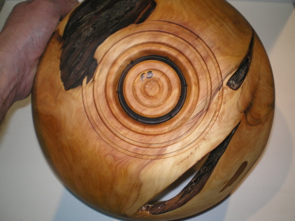

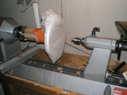

Merci à tous pour vos informations et renseignements, j'ai fini l'intérieur de la pièce avec des produits alimentaires et je l'ai retournée avec un truc vite fait, je vous l'accorde, malgré mon trait de marqueur on voit encore la trace des vis.
Fred

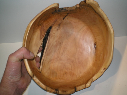

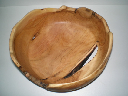

Suite et fin.

c'est quand même un beau bois le cade , en plus celui-ci était assez gros ..un bien joli tournage !

Fred, ce fil aura été très utile, quelques astuces pour réaliser cette pièce dans de bonnes conditions et des conseils de prudence qui comme le souligne Michel ont une grande importance pour tourner en sécurité.
La pièce est maintenant terminée, le fond est propre, le bois est superbe, belle pièce.
