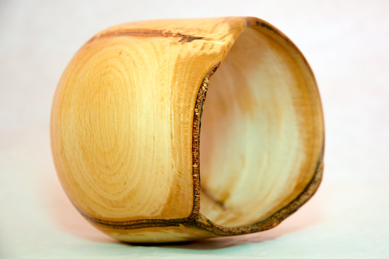

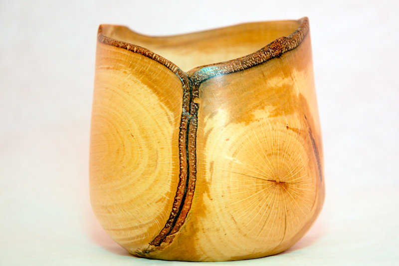

Un gros orage sur Mont de Marsan au mois de juin et le seul hêtre qui était dans le terrain du père d'un ami est tombé à terre. Il n'a donné quelques petits tronçons de branches et aussi un tronçon qui formait la jonction d'une fourche composée de trois branches.
J'ai dégrossi une forme à la scie pour pouvoir le tourner en bois de travers.
Ensuite je me suis laissé guidé par le bois, une branche c'est dessoudée et j'ai terminé sur ce qui restait. J'ai laissé un bord naturel en consolidant avec de la cyano le restant d'écorce. La finition est comme toujours faite avec du vernis matine.
La finition intérieure laisse un peu à désirer, mais j'avais peur de tout me prendre dans la tronche.
Là aussi à vos critiques.

Belle réussite dans l'exploitation du dessin du bois.
Pour éviter de tout prendre dans la figure, x tours de cello-frais permettent de travailler l'esprit libre.

Ah oui cette foutue et très belle entre écorce, danger oui mais superbe exploitation du bout de bois. Croisons les doigts pour le séchage. ( micro ondes peut-être???)

L'aspect "fermeture éclair" de l'écorce est du plus bel effet

Superbe effet que cette écorce prisonnière.
En espérant que cela ne "file" pas au séchage.

jolie bol,je pense que tu a du avoir des sueurs froides
mais le resultat est la

C'est vrai que cette pièce m'a donné du fil à retordre, je ne voulais pas la briser.
Elle me plait bien aussi et m'encourage pour progresser.
