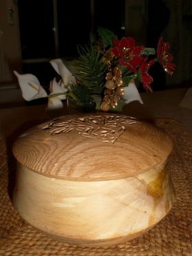

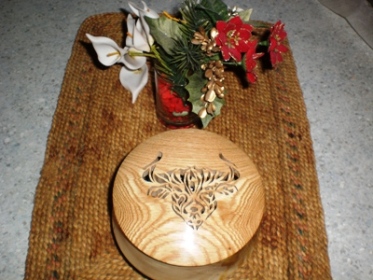

Bon comme je suis en plein dedans, je continue cette fois du signe de ma moitié.
Bélier et Taureau parait que ça va pas ensemble.....
Couvercle en chêne, corps en noyer passablement mangé par les champignons....
Diamètre 14cm hauteur 10cm.
On notera le couvercle qui déborde pour l'enlever sans se prendre les nerfs...
A noter: Important pour ceux qui voudraient faire de même, attention lorsque vous chantournerez, si vous faites comme moi un couvercle bombé, n'oubliez pas que les parties restantes entre les découpes ne doivent pas être trop fines, sinon la pièce risque de tomber à cause de l'arc de cercle qui fait que la partie du dessus peut-ête plus large que celle de l'intérieur.
J'ai failli me faire avoir... :silly: :blush: :blush:

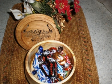

Pour ceux qui se demanderaient à quoi elle peut servir....
Pour les gourmandes et les gourmands :woohoo:

C'est quoi le bout de bois autour des chocos? :) :laugh: ;)
Re:Petite dernière 27 Jan 2016 06:55 #124585
Bon je réponds:
Pour Bernard, le bois debout entre la boite et le chocolat c'est tout simplement le couvercle vu de dessous. Sinon c'est la fève de chocolat.....
Pour Roger, la découpe est faite avec une lame PEBECO n°1, dur car elle mord assez vite.
Le temps de découpe est d'exactement 1h30, j'attendais la question est j'ai fait gaffe à l'heure.Dans ce temps est compris, le perçage des trous, la découpe, le re-ponçage et vernissage.
Le dessin et le collage du papier fait juste avant.
Pour Ptit Loup, l'arrondi intérieur donne une plus belle allure car elle suit la courbe extérieure.
Pour Christian, les modèles sont piqués sur le net via des images utilisables en libre service. Je les remanient pour pouvoir les chantourner.
Dès que j'aurai fait tous les modèles je mettrai les documents à dispo sur le site.
Pour Roland, j'ai un bon dentiste et y a pas de mal à ce faire du "bois", il faut pas abuser....
