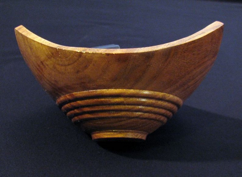

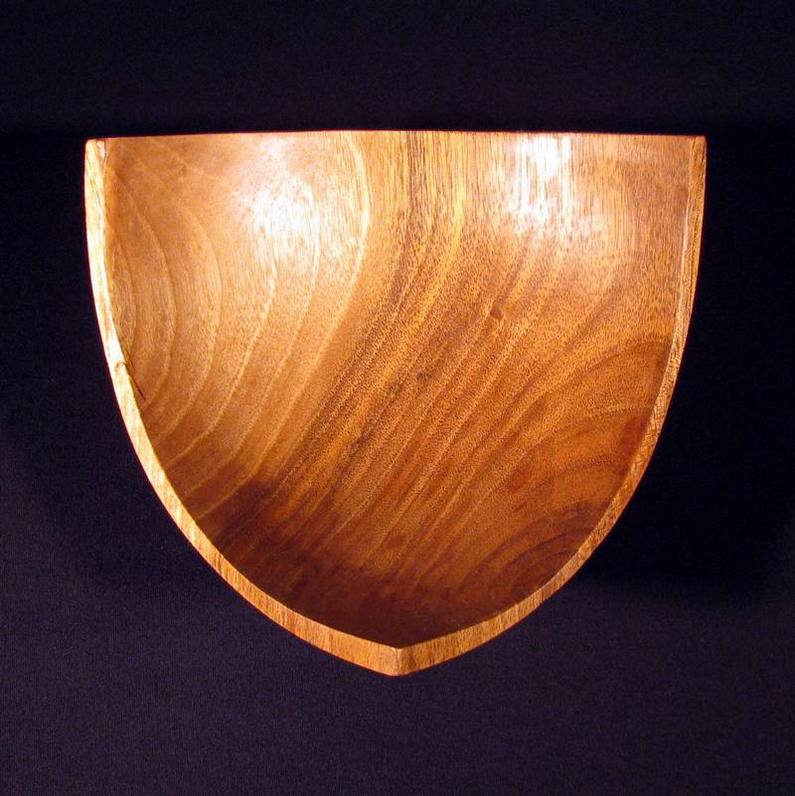

Voici un petit bol à 3 pointes en noyer. Diagonale 170 mm, hauteur 90 mm.
Bonne journée.

Très joli, très élégant, bravo
Re: Bol à 3 pointes 02 Fév 2016 08:57 #124804
Bien joli bois pour une belle exécution.
Un peu de "ch'ni" sur l'arête et il me semble que le bord n'est pas tout partout de la même épaisseur :blush: difficile d'être plus précis avec la photo.
Est il possible d'avoir un détail du pied?
Cdlt
N.

Effectivement l'arrête n'est pas très propre, j'aurai du prendre en photo une autre arrête car les 2 autres sont propre, je m'en suis rendu compte sur la photo.

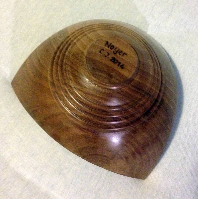

Je prendrai le pied en photo demain pour le montrer.

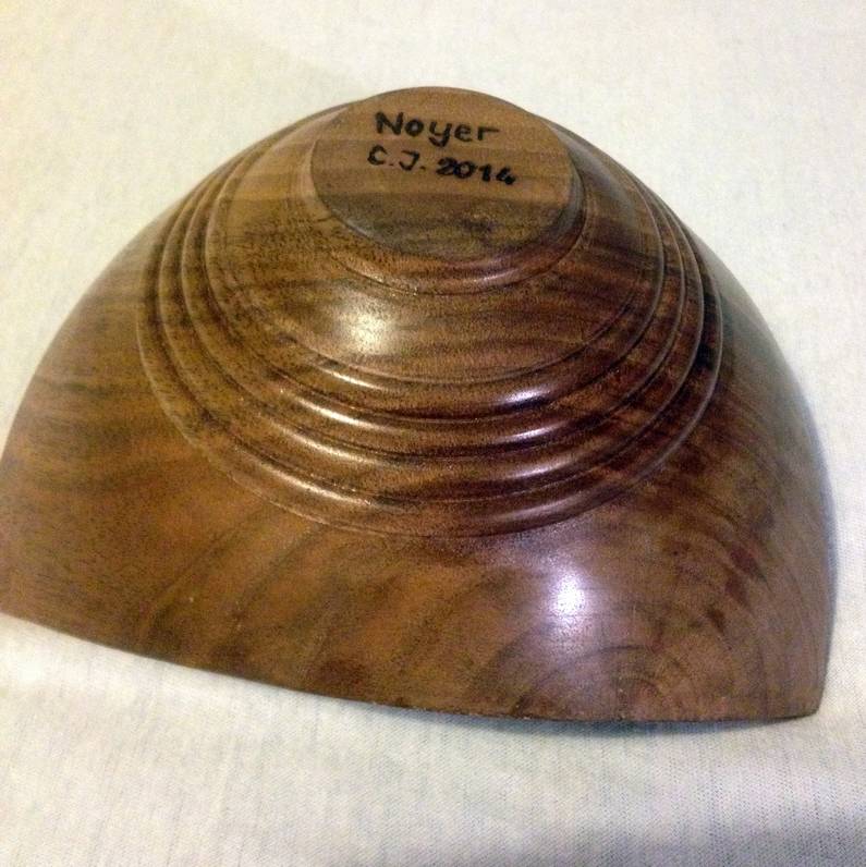

Effectivement plus on tourne vite et plus il y a de risques, tout réside dans la bonne vitesse de tournage en fonction du morceau de bois qu'on a sur le tour et de la fixation qu'on utilise pour fixer la pièce de bois sur le tour.
Comme promis, voici 2 photos du dessous.

Merci pour les photos.
Fond bien soigné :P
