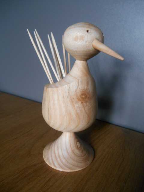

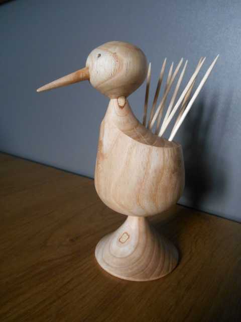

donc un nouvel essai...mais que j'ai voulu un peu utile...
Un gros ventre a été nécessaire pour faire entrer les cure-dents suffisamment...j'ai quand même un peu exagéré...mais après les fêtes de Noël, rien d'étonnant...
j'ai été vigilante par rapport aux arrêtes...
mais bon, encore à améliorer...dois-je encore poncer pour éviter l'arête sous le cou ou est-ce normal?
Roselyne
Roselyne

Je trouve une nette amélioration par rapport au premier,
pour le ponçage sous le cou c'est une affaire de gout,
le prochain essai de faire en arrondi entre la tête et le cou,
pour voir la différence.

Bonjour Roselyne, ;)
Sympa ton zozio pour affamés....bonne idée à retenir et les progrès sont visibles.
Bon, je vais faire mes commentaires histoire de faire bouger le schimili, les spécialistes de l'excentré corrigeront.

Rose..l'arête sous le cou est le résultat de l'excentrage choisi et, ou du fait de n'être pas allé assez loin dans le profilage sous le cou.
Quand tu orientes ta pièce et que tu la mets en rotation rapide, sur un fond de couleur contrasté,tu peux "voir" la partie floue et donc la liaison avec le bois "plein".
C'est un choix esthétique.
Ici, je le verrais plus prononcé, pour bien marquer la remontée du cou// au corps.
Dans tous les cas...cela ne se corrige pas à la gouge de 40.80.120...etc...lol
Revoir, peut être la liaison cou/tête. J'ai rarement, sinon, jamais vus un oiseau avec une tête emmanchée sur un cou... :laugh:
Cdlt
N.
