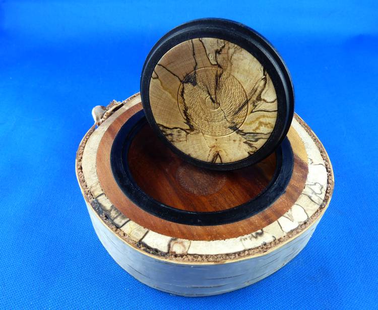

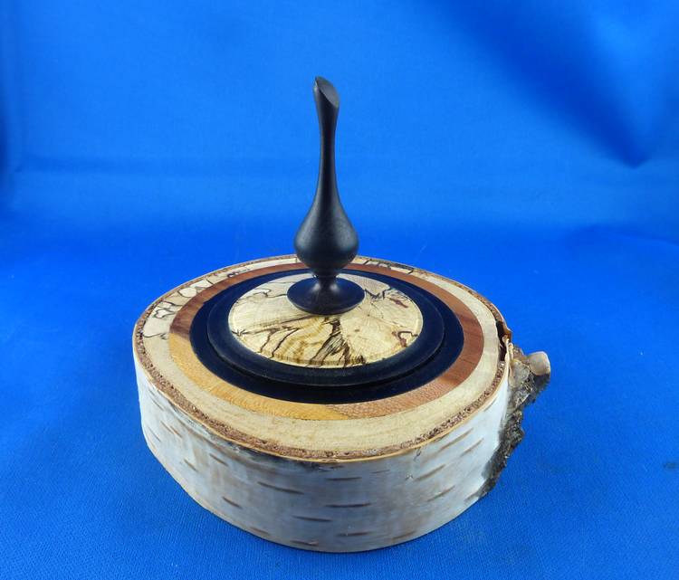

Petite boite Hybride issue d'une tranche de Boulot qui s'est commise avec ses voisins...lol
Finition cire Carnaubex

Superbe cette boite et il y a pal mal d'inserts de bois.
L'ebenisation est a l'encre ?

Il y a 5 incrustations.
1 en prunier pour faire le corps intérieur de la boite.
1 en érable teinté noir Chestnut pour contenir le couvercle
1 anneau en érable teinté noir pour le couvercle
1 rondelle en hêtre échauffé, bois de bout, pour la deco avec perçage de 8 mm et leger alésage, 1 mm, pour accueillir le fleuron.
1 fleuron teinté noir.
C'est différent, Roland et c'est aussi precis que le désaxé.
Il en faut pour tous les gouts......lol

Merci pour les détails, j'aurai presque cru qu'il y en avait une autre entre le prunier et le corps en boulot.
Ce que l'on voit sur la deuxième photo ferait presque penser à un insert style pierre.
Joli contraste qui rend encore plus d'originalité et il en faut pour tous les goûts.
