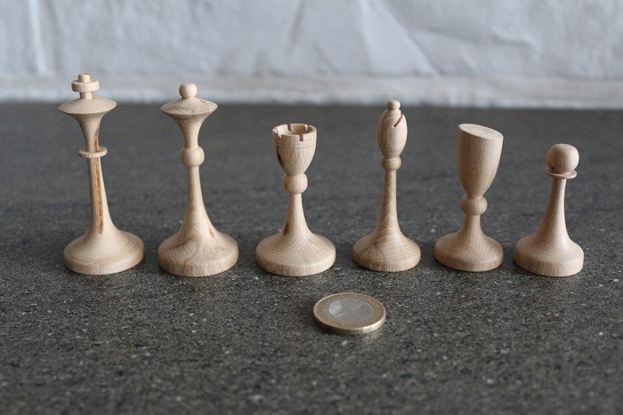

Bonjour à tous voici mes premières pièces d'échecs.
Elles sont en Lierre, certaines sont légèrement échauffé. Malheureusement il ne l'était pas à cœur.

Mais ton lierre faisait combien de diamètre au départ ?
tes pièces sont jolies MAIS ....!!
et la tête de cheval ...!!! en chantournant en 3 D ...

Bonjour Ptit loup.
A la base le lierre avait un bon 7cm de diam.
Pour le cavalier au départ je voulais juste faire la base au tour pour ensuite le sculpter, je dois avouer que par facilité j'ai préférer tout faire au tour et j'aimais bien ce model. cela dis il me reste du lierre ;)

Bel essai, par contre le cavalier ne ressort pas assez à mon avis de part sa forme.
Les pièces sont fines et originales.

Joli essai,
je trouve aussi que la finesse lui donne qqchose d'intéressant.
Le cavalier d'accord, mais ceci dit on ne peut pas le confondre avec une autre pièce, donc pour moi une réussite.
Après tant qu'à disserter sur ce cavalier, quel serait le truc à faire pour peut être l'améliorer un peu ? pour autant que cela soit nécessaire.
Les idées des uns et des autres m'intéressent beaucoup.

j'avais vu quelque part qu'on pouvait faire les chevaux sous forme d'un anneau dont la section était le profil du cheval, et que l'anneau était refendu en autant de têtes ...

pour les têtes de chevaux tournées à partir d'une couronne faut rechercher sur une revue de couleurs bois ..

Merci à tous
De bonnes idées sont à retenir.
Le cavalier je l'ai simplifié au max, le travail en série m’horripile au plus haut point plus ça va vite mieux c'est.
Et comme je l'ai dis plus haut quand mon jeu complet sera fini je pourrais toujours modifier le cavalier il me reste du bois.
Pour la scie à chant tourner le problème c'est que les pièces sont fine elles cassent facilement. c'est pourquoi le roi a une croix cylindrique. ou alors faut poncer.

Belle finesse dans ces pièces d'échec
je ne pensais pas que le lierre rendait
aussi bien.

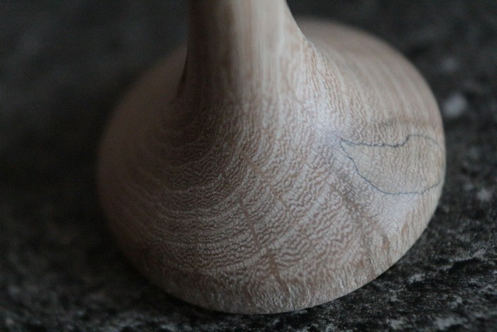

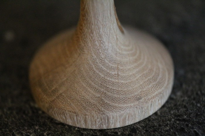

j'aime beaucoup le lierre. il se tourne très bien une belle finition le problème c'est de trouver un bon diamètre.
voici le rendu en macro, lierre naturel juste poncé au 180,240,320,400 et fini au copeaux. pour la finition j'attends d'avoir toutes les pièces, madame voudrait du brillant moi perso j'aime pas trop la finition brillante sur le bois.
