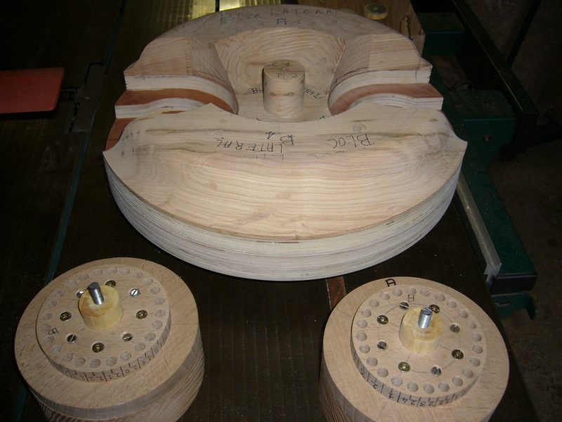

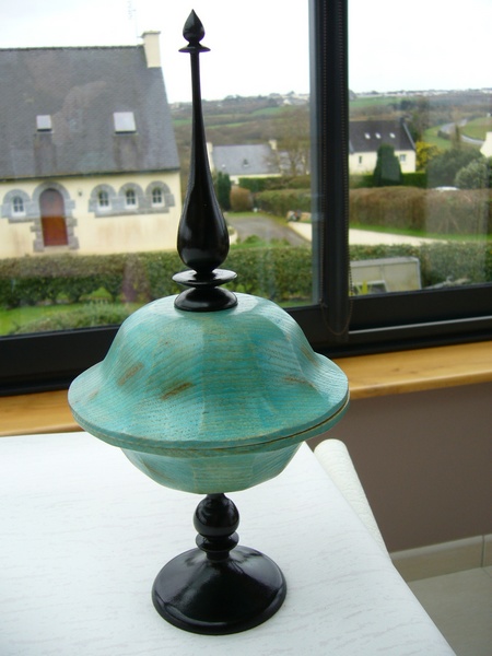

Voila le mandrin à facettes en bois.
Boite à 10 facettes

Voila la boule à facette. :)
Où allez chercher ce genre d'idée? Comme quoi la seul limite est l'imagination.
Elle doit être bien lourde la bête.

Re:Mandrin à facette 24 Fév 2016 18:58 #125357
Bonsoir François
belle réalisation.
l'ensemble est bien proportionné.

Re:Mandrin à facette 24 Fév 2016 19:38 #125359
Bonsoir François.
Belle réalisation mais il me semble que tu la faite il y pas mal de temps.

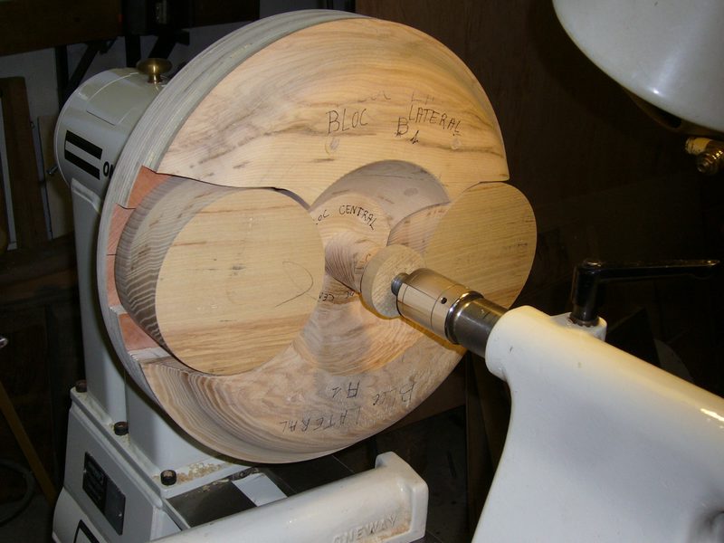

Re:Mandrin à facette 24 Fév 2016 22:20 #125364
merci pour vos remarques ,oui comme dit
Gérard ,je l'ai faite il y a quelques années ,
mais c'était juste pour montrer ce qu'était
un mandrin à facettes et j'ai vu que certain se
demandaient à quoi ça ressemblait.
C'est un travail très agréable à faire et il faut
beaucoup de précision.
Il est possible de réaliser des facettes concaves ou convexes
fonction que l'on utilise l'intérieur ou l'exterieur.
à + François

Re:Mandrin à facette 28 Fév 2016 00:06 #125429
  • Messages : 935
Belle boîte et un belle fabrication ton mandrin,
je possède aussi le livre de Bidou ou il y à beaucoup
à apprendre

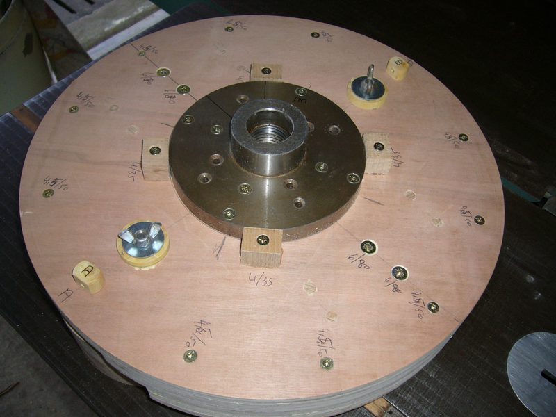

Re:Mandrin à facette 28 Fév 2016 22:10 #125480
Oui c'est bien un mandrin tiré du livre de Gérard Bidou,
il a été modifié par un de mes copains du bois ( Youenn Le Fur }
Je n'ai fait que recopier son travail mais je dois dire que
c'était un travail pationnant.
Il possède deux plateaux indexés sur lesquelles sont fixés
les ébauches ce qui permet de pouvoir les tourner fonction du nombre
de facette voulue.
à +
