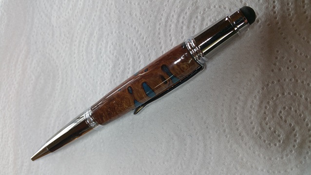

Voila 2 stylos en noix de banksia
1 avec résine transparente le tube du stylo n'est pas peint j'ai voulu cet effet
1 avec résine bleue
Michel Gour

Le premier à vrai dire je ne vois pas grand chose :( .
Le second plutôt chouette, finition ultra brillante (cyano?) autre?
Cdlt

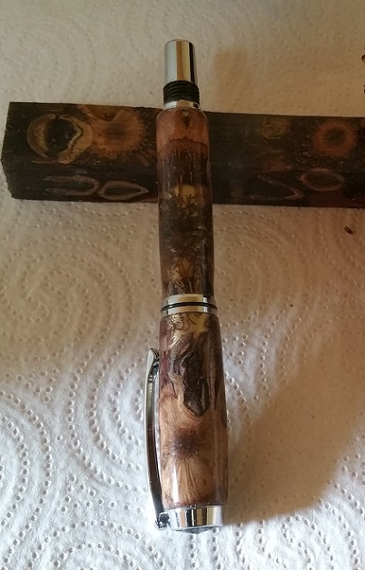

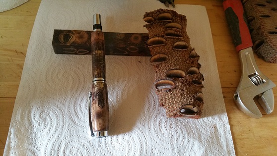

oui finition Cyano sur le bleu
sur le premier pas de finition car j'ai stabilisé avec du jus de cactus. donc la brillance viens du jus de cactus qui a durci
j’espère que celle ci est plus claire

c'est le jus d'un cactus qu'on mélange a un durcisseur et on met dans un récipient avec une pompe a vide pendant au moins 1 heure ce qui fait que le jus rentre dans tous les pores du bois. après on sort le bois imprégné on enveloppe dans du papier alu et on met au four a 90°C pendant au moins 45 minutes.
voilà c'est tout pour le matériel il y'a plusieurs vendeurs sur le net c'est a peux prés 300 euros . on peux l'utiliser sur tous les bois sauf ceux a forte densité c'est bon surtout sur des bois qui on pourri et présentent une forte porosité ça permet en fait d'utiliser même des bois que normalement on aurais jeté. au jus de cactus on peux ajouter des couleurs pour des effets intéressants si quelqu'un est intéressée je peux vous donner les sites de ventes du matériel en MP pour ne pas faire de la pub.
Pour la résine bleu j'utilise de la résine epoxy pour moulage ( pas la même que celle pour collage ).
Voilà si vous voulez d'autres info n’hésitez pas. là je suis en plein travaux mais quand ce sera fini je ferais un pas a pas avec les 2 méthodes pour ceux qui voudrais essayer.
