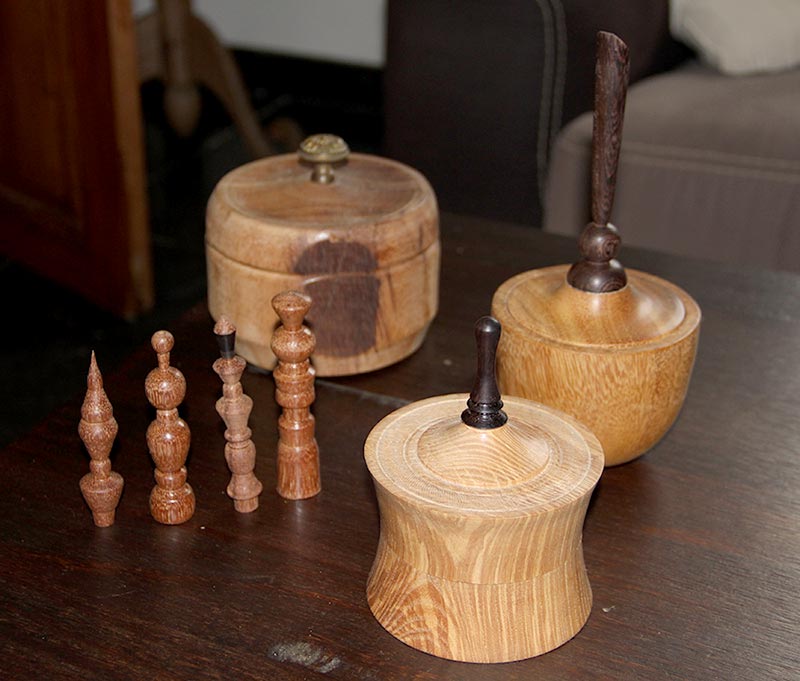

Désolé mais je ne suis pas encore au point concernant les photos à mettre sur le site :(
Il faut(si vous voulez) faire un copier coller de tt cela et mettre ds la barre des tâches :)
la photo suivante, c'est après la venue de YAKA :)
Bien à vous.

Bonjour et bienvenu ICI.
Jolies réalisations.
Un point de détail, les noms des essences et les dimensions apportent un plus à notre curiosité boiseuse.
Des formes épurées pour les boites de droite, avec un fleuron un peu imposant, pour moi, sur celle du fond à droite.
Recyclage smart pour le bouton de celle de gauche, même si elle ne requiert pas mes suffrages.
Les babioles font de bons exercices de maitrise de la gouge et des gestes. Exploité sur des tiges de toupies est encore plus profitable...lol
Bonne continuation
Cdlt
N.

Beau travail et de bon conseils de Franck tu ne peux que progresser.
La boite de droite avec le grand fleuron mériterait une retouche, le fleuron est un peu lourd pour cette boite, trop gros essayes d'affiner et ce sera plus joli.

Joli tournage j'aime bien les boites
pour les fleurons c'est vrai sont un
peu gros surtout celui du fond.
à + FM 29

La boîte en avant plan frêne olivier +/- 120mm fleuron palissandre violet.
Les 2 autres en Tali, une fleuron Wengé, un peu grand sur la photo, paraissait moins grand en réalité ;)
Mon ami Thierry se faisait peur tellement il plantait avec ses outils, je lui ai donc donné quelques notions d'affutage simple et emploi de la gouge à profiler, notamment en creusage, il adore cela :laugh: (un peu dommage qu'il n'ai pas montré boîtes ouvertes).
Pour les boîtes, Idem, lignes simples (pas si simple hein!), emploi de bois martyrs de reprise, et conception boîte-couvercle-fleuron en ligne.
Déjà de quoi cogiter et s'entraîner.
Pour les toupies, je lui laisse le soin d'expliquer comment il arrive à faire des toupies qui ne tournent pas :lol:
Cdlt

Ah on commence à voir de belles choses, montre nous tes toupies qui ne tournent pas... :blink: :blush: :P

Calimero54, je râlais tellement qu'elles ont finies ds la cheminée!!!
Je me suis rattrapé depuis :) :) :)
