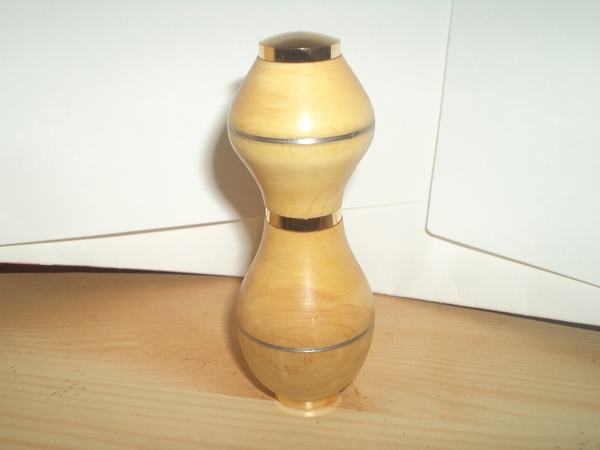

mon premier atomiseur tourner a l instant avec essai incrustations d étain l étain n est pas coler juste coincer dans la rainure et ça a l air de tenir a vos commentaires bon ou mauvais peux m importe @+ ;) patoche
vous avez reconnu l essence bien entendu pour les puriste de ce forum pas besoin d aller chercher midi a 14 heure

Eh Patoche cela faisait longtemps, et pour une reprise elle est bien réussie. Bravo
La forme est agréable, et l'élue qui pourra s'en servir en sera surement heureuse.

Charmeur ce Patoche ... Un atomiseur pour offrir !!!
L'essence , pas dur à trouver , il est dans ton titre ...
Patoche , est ce dur à tourner cet objet ?? moi pas encore essayé ...
Et quel parfum mets tu à l'intérieur ??

Bravo Patrick la,tu fais fort,
J'aime assez la forme et l'étain
ressort bien.
J'espère que tu vas mieux ?

Bonjour Patrick
Beau travail
Pour que l'étain tiennent bien il
faut que l'intérieur de ta rainure soit
légèrement plus large que l'extérieur
Bonne soirée
André

Pour un cerclage comme ici, il n'y a pas de risque que ça ne tienne pas.
Il faut faire attention à la contraction du bois s'il a été travaillé trop peu sec ou surtout dans un atelier trop humide, mais sur un petit diamètre comme ça, il n'y a pas vraiment de risque.
Très joli, très sobre, j'aime bien.
