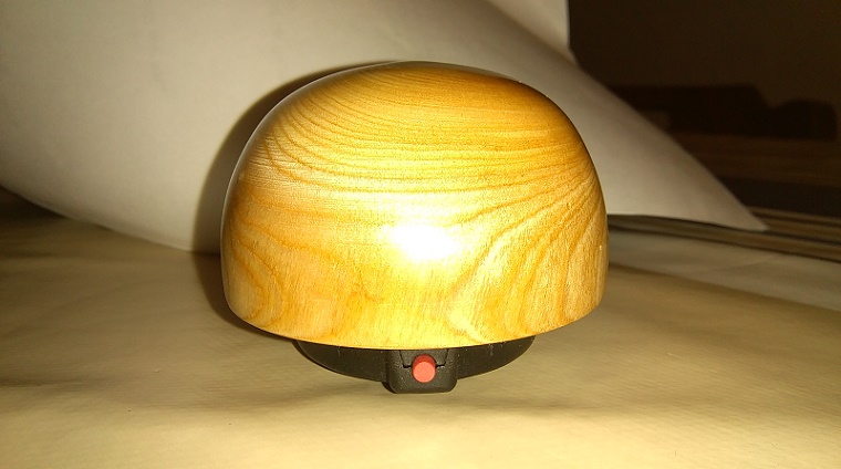

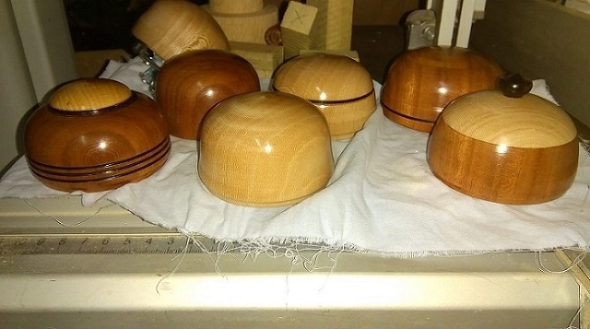

Bonsoir à tous, voici des caches qui viennent se fixer sur des sonnettes de vélo .

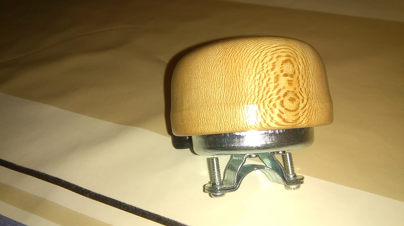

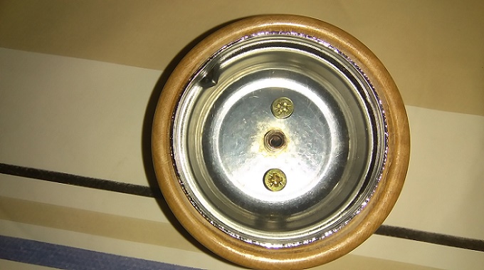

J'ai une question sur ce produit.
Comment fais-tu pour que la sonorité de cet avertisseur ne soit pas masqué par la couche de bois?
Je suppose que le bois est désolidarisé du globe sonore, et donc plus large que ce qui doit tinter...
Re:cache pour habillage sonnette de vélo 30 Mai 2016 18:13 #127916
  • allbundy33
  • Portrait de allbundy33
  • Messages : 86
Exactement, bien vue!!!
1 ou 2 millimètres suivant le type de sonnette. Il suffit de percer le globe sonore pour fixer le cache à l'aide de deux vis (sans bloquer entièrement le bois). Il faut que le bois "nage" librement et légèrement.

Re:cache pour habillage sonnette de vélo 31 Mai 2016 09:50 #127931
  • allbundy33
  • Messages : 86

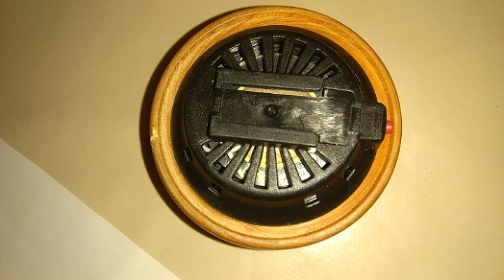

Re:cache pour habillage sonnette de vélo 31 Mai 2016 09:52 #127932
  • allbundy33
  • Messages : 86
modèle sonnette électronique :
Re:cache pour habillage sonnette de vélo 31 Mai 2016 11:44 #127945
Merci pour ces photos très parlantes...
