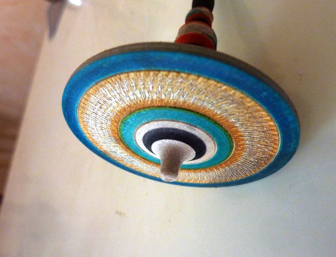

Le tournage de cette toupie sur 120° ne concerne que les 3 boules incisées partiellement à la gouge à profiler 30°, Il suffit de pouvoir décentrer la toupie de - de 50% du Ø de la boule concernée (tournage multi axe parallèle) et de la creuser. Ensuite, il faut tourner la toupie sur 120°, corriger le décentrage sur la nouvelle valeur correspondant auØ de la 2eme boule et ainsi de suite

Merci de ta réponse, en fait je crois que j'ai regardé mon écran en faisant le poirier :-D non sérieusement j'ai saisi trop vite mon message, en fait c'était la vue de dessous qui m'intéressait.
Puisque tu me demandes pour les couleurs, je trouve que le noir détonne par rapport au reste, je serais plutôt parti sur du blanc ou un bleu pastel pour rester dans les couleurs utilisées, ce n'est qu'une idée.
J'avoue honnêtement que je ne me suis pas encore essayé à ce genre de tournage et que je n'ai pas compris toutes les explications (plus facile à voir faire qu'à tenter d'expliquer je crois), je ne peux que te saluer bien bas.

voili, voilou...

Merci, ça fait une belle déco, mais dans l'ensemble ça fait pas un peu beaucoup de couleurs même si en rotation, on y voit guère ?
Le texturage attise ma curiosité :)

J'aime bien ces toupies colorées et
texturées,mais texturer le dessous ne
sert pas à grand chose.
Elles sont jolies et très élégantes,et
puis il y a tellement de possibilités sur
la fabrication des toupies que l'on pourrait
en faire une rubrique.
à + François

"mais texturer le dessous ne
sert pas à grand chose."
Merci François,
C'est de la décoration.
Qui en elle même ne sert pas à grand chose, comme la déco d'un appt....sauf à s'y sentir bien...lol
C'est comme finir le dessous du pied d'un bol avec un liseré ou un léger texturage....le plaisir de voir le chaland s'apercevoir que c'est entièrement fini.
Mes toupies + courtes de tiges, tournent sur la pointe et sur le bout de la tige....là, la déco se voit des deux cotés pour le plaisir des yeux.
Cdlt
N.

Mon bon Norbert, voici ma critique artistique constructive.
Déjà noir et blanc ne sont pas réellement des couleurs, elles sont donc considérées comme "neutres" comme le gris (froid) qui est en mélange des 2. Pour les intéressés, on obtient un gris chaud en mélangeant du brun et du bleu, ensuite du blanc.
Les amateurs de couleurs à alcool peuvent obtenir du brun avec du violet et du jaune.
Pour en revenir à la pièce, une fine ligne noir autour du bord aurait rehausser l'argent (si j'ai bien vu) et aurait fait un "rappel" du dessus.
Avec le bleu et le jaune, j'aurais choisi du vert pour les boules à la place des rouges, cela aurait donné un effet plus "fluide".
Rien de bien grave, il faut tester et se faire plaisir.
Et ne pas coloriser le dessous d'une toupie ??? Si si, il faut ;)
