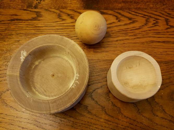

De retour après presque une année d'absence !! Ce fut long mais ... je vois enfin le bout du tunnel et j'ai donc pu me permettre de faire deux journées de stage.

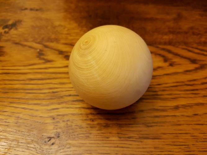

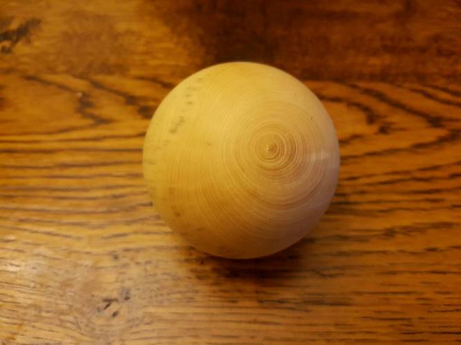

Voici ma 1ere réalisation une sphère à main levée.
Précision de la chose au centième près, autant dire presque parfaite ... on ne sent pas d'aspérité lorsqu'on roule la sphère dans la main.
65mm de diamètre, réalisée en buis, je vous mets également une photo des 2 mandrins en bois permettant d'obtenir ce résultat.

Nathalie nous a montré comment on fait une boule parfaite, elle nous a montré les 2 matrices pour faire sa boule parfaite sans nous donner le mode d'emploi. Cette méthode est expliquée dans le "plumier" l'art de tourner à la perfection écrit en latin, et vieux français.
Je suis sûr qu'avec cette méthode nous avons la même précision qu'avec une sphereuse.
Quand à la précision au centième elle se moque de nous. Rien qu'avec le retrait du bois ce n'est pas possible. Maos pour faire une boule chinoise parfaite ce n'est pas la précision du diamètre qui est importante mais la concentricité. Avec cette méthode nous obtenons une concentricité parfaite. N'utilisant la pspéreuse que tous les 2 ou 3 ans le centrage se faisant automatiquement (avec 2 butées) j'ai toujours une boule parfaite
J'encourage les tourneurs qui ne connaissent pas cette méthode de l'essayer? vous vous rendrez compte de l'efficacité.

Petite erreur 5 centièmes dixit mon formateur !
Pas de gabarit ni de sphèreuse mais juste les 2 empreintes mises en photo et un trait au crayon. On suit on ponce à peine et on arrive à ce résultat.
Méthode expliquée dans le magasine Tournage sur bois il y a quelques mois.
