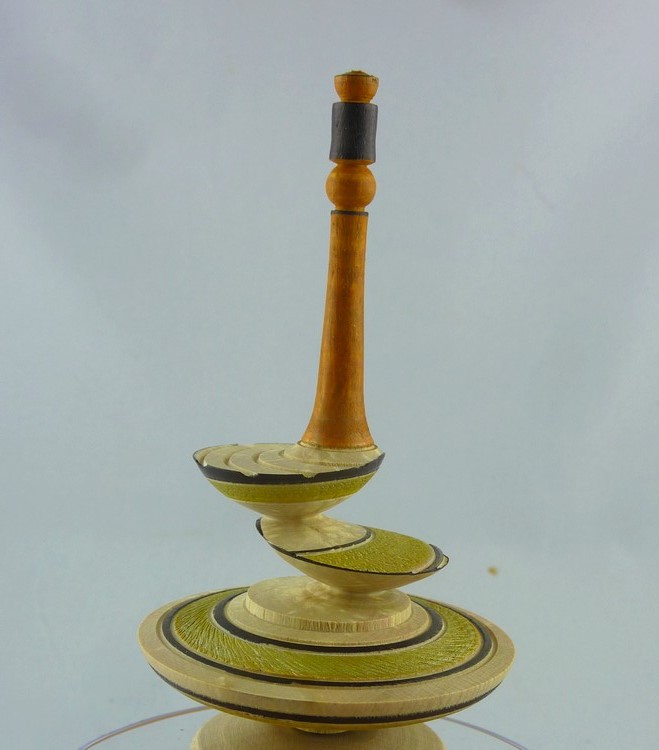

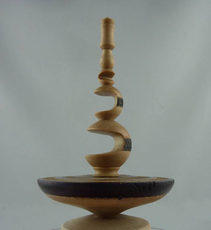

Toupies colorées 11 Oct 2016 10:24 #130557

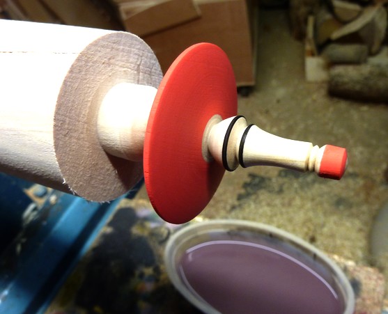

un peu de couleur dans ces matins brumeux... lol
Cdlt
N.
Re:Toupies colorées 11 Oct 2016 11:54 #130558
  • Messages : 1127
C'est vif ,c'est coloré, c'est nacré .Désolé, j'ai du soleil (Macon).Comment la ligne bien nette est elle tracée ?
bonne continuation

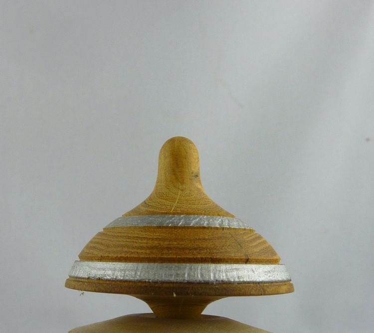

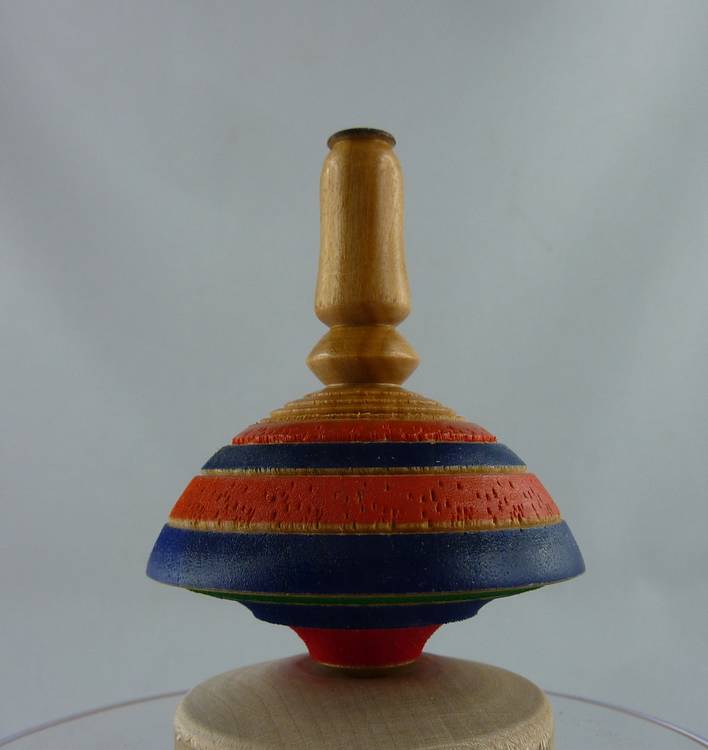

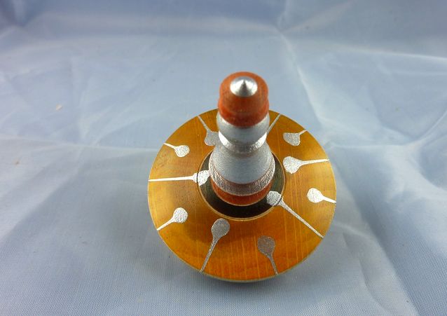

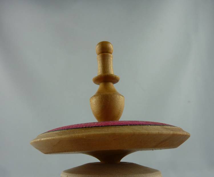

Peux-t-on voir les toupies un peut du côté de leur meilleur profil :woohoo: pour mieux voir la forme générale.

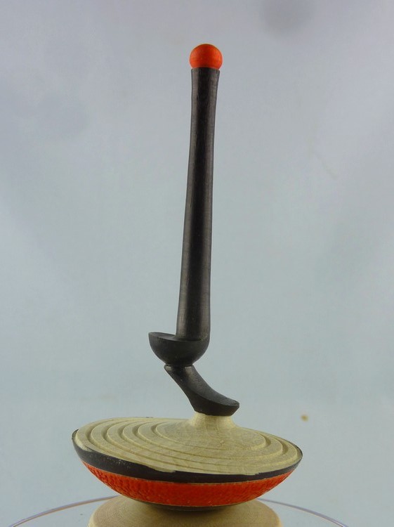

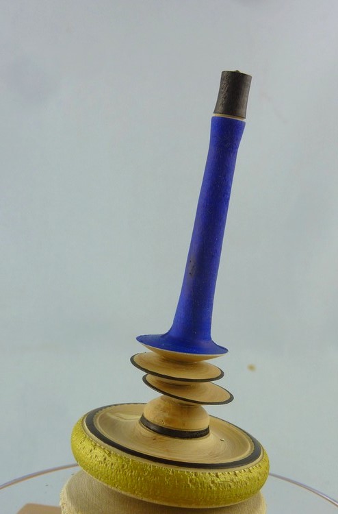

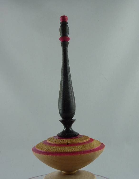

Re:Toupies colorées 11 Oct 2016 14:37 #130565
de ce genre Daniel?
ou...
ou
A toi de jouer....maintenant
Cdlt
N.

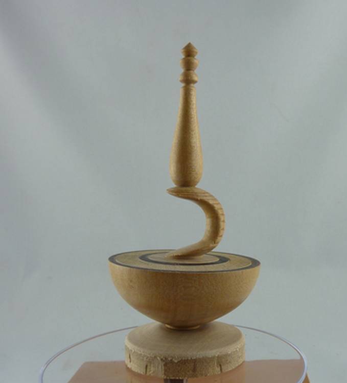

"Tu aurais des problèmes pour les tiges côté entrainement, tiens tiens"
Oui Franck, surtout pour celles de ce genre:
:blush:
Perçage à la volée avec une mêche de Ø 5 mm tenue dans un manche.
Cdlt
N.

Franck, elles tournent un peu moins bien ( celles excentrées)
les décentrées 120° tournent parfaitement bien.
Et elles ne sont pas destinées aux enfants...boite pour adultes avec un prix adulte :P
