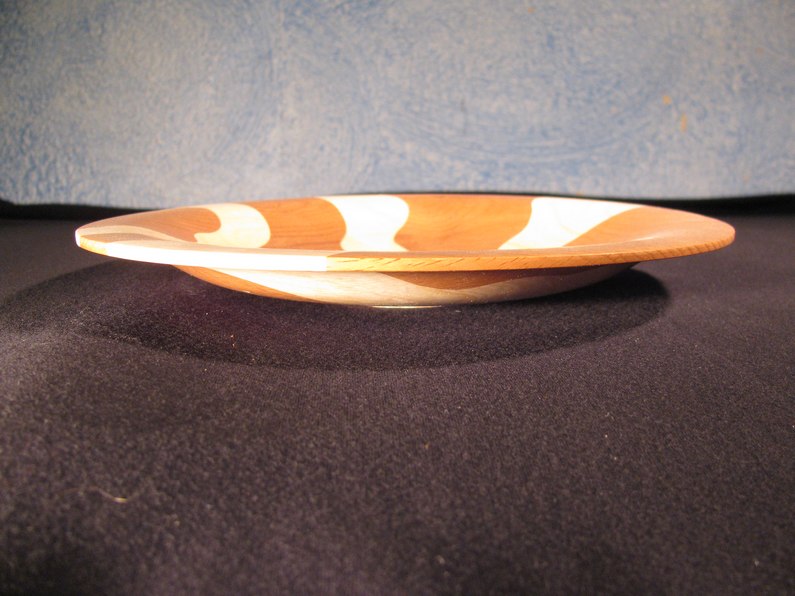

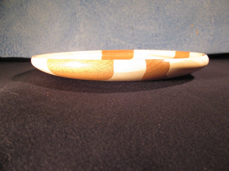

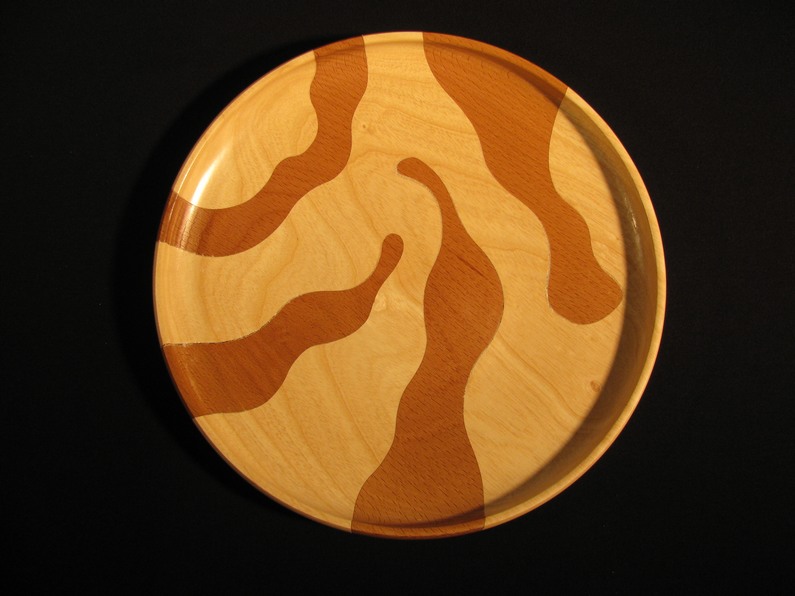

Voici 2 assiettes que j'ai chantournées, collées et ensuite tournées. En hêtre et frêne.
Voici la 1ère avec une forme plate.
Et voici sa sœur jumelle avec les bord arrondis.
Pour les 2, diamètre 235 mm, hauteur 30 mm.
Bonne journée.
Christian

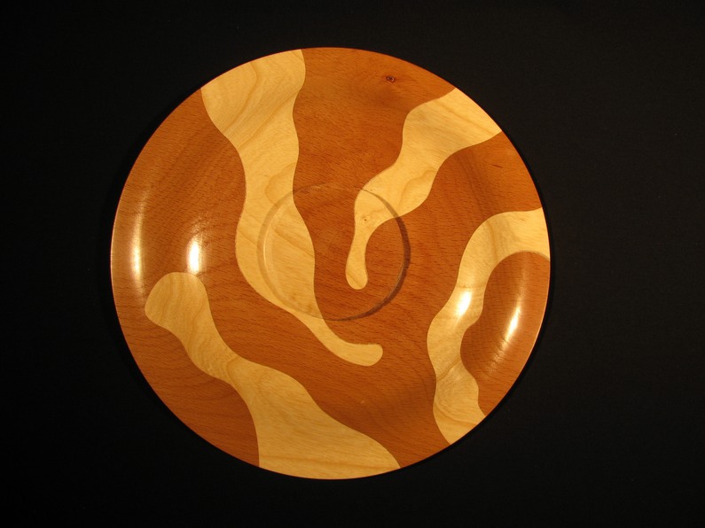

peux tu nous dire l'épaisseur des bois utilisés?
peux tu faire une photo des dessous d'assiette?

Oui, c'est fait avec la scie à ruban à chantourner Pégas, c'est ma première, mais pas la dernière, je vous montrerai les suivantes.
Manuel : oui je suis d'accord avec toi, la 1ère me plaît également plus.
Daniel : j'ai utilisé la n° 12.
Voici comment je m'y suis pris, mais je ne vais pas faire un grand discourt, je prépare une petite vidéo qui va bientôt être prête.
J'ai pris 2 plateaux de 35 mm d'épaisseur environ. Je les au collés ensemble avec du scotch double-face, mais ce n'est pas la bonne solution, la lame étant très fine elle s'encrasse avec la colle du scotch, il faudra que je trouve une autre solution (si vous avez une idée c'est très volontiers). J'ai ensuite chantournée l'ensemble et recollé en inversant les couleur. Ensuite il ne restait plus qu'à tourner les 2 assiettes.
Roger : voici des photos des dessous.
Bonne soirée.
Christian
