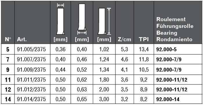

Roger j'ai utilisé la lame n° 12. Quand j'ai mis vitesse x3, c'était pour la vitesse du film qui passe 3 fois plus vite que la réalité. La scie a bien 2 vitesses.

Merci Christian pour cette vidéo très bien faite, Tu dis j'ai mis la lame N°12 mais à quoi cela correspond en largeur et pas des dents ?

P'tit loup, voici un tableau avec les dimensions des lames :

Par contre je ne trouve nul part le coût des lames ?
Aurais-tu cette information, car si elles cassent cela peut tempérer l'achat d'une scie.

Merci Roger pour les infos, en fin de compte c'est presque le coût d'une lame classique.
Par contre sais-tu si elles sont réaffutables, vu la largeur ??

Non, les lames sont trop petites pour être affûtées. Quand elle ne coupe plus, il faut changer la lame.
