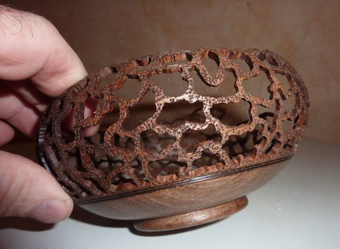

Amusement du jour,
Ø 145mm/80mm
Noyer, finition huile dure.
cdlt
N.

super avec quoi tu a fait les ouvertures?
Re:petit vide poche aéré. 10 Déc 2016 07:20 #131810
Merci à tous,
Roger, épaisseur = 3 mm pour faire les ouvertures facilement avec une mêche/fraise de 0.7 mm dans un mandrin de Drémel
Cdlt
N.

Juste un truc m'intrigue, c'est les petits détails que l'on voit?
C'est le bois qui perclus de petites marques ?
Ou bien as tu d'abord texturé, puis fait les découpes ?
Re:petit vide poche aéré. 10 Déc 2016 20:33 #131822
Daniel oeil d'aigle.. :lol:
Effectivement la pièce à été texturée avant découpe.
