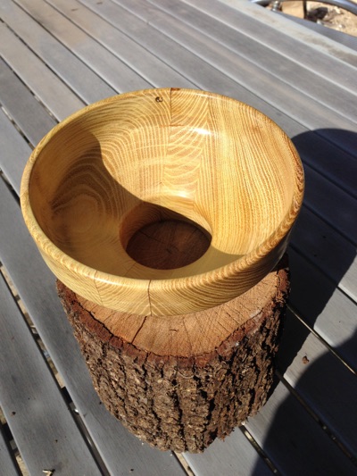

encore moi pour un autre objet tourné.
Un amis cherchait un entonnoir pour remplir ses bocaux de conserve. malheureusement, aucun du commerce ne le satisfaisais, d'autant plus qu'il est totalement anti plastique et ne veux pas d'aluminium pour la cuisine. :huh:
Il m'a donc demander de lui réaliser cet ustensile a ses mesure.
260mm a l'embouchure sur une hauteur de 180mm et un diamètre de 80mm au culot.
J'ai pu récupérer un bout de chêne de l'allier destiné a au débit de merrains a tonneaux.
un collage a contre-fil de trois épaisseur pour faire un cube de 300 x 300 x 300mm. :blink:
j'ai d'abord fait une ébauche extérieure a 2mm près du fini en laissant le culot plus long pour le prendre dans le mandrin.
ensuite le creusage par enlèvement d'une carotte et creusage jusqu'a l'obtention d'une épaisseur de 5 a 6mm en moyenne, tout en laissant plus de matière aux angles afin de faire un congé très doux sur la face interne des angles.
pour la finition, j'ai mis en oeuvre trois forme de reprise, deux interne et une externe qui m'ont permis de finir, polir et vernir l'intérieur et l'extérieur.

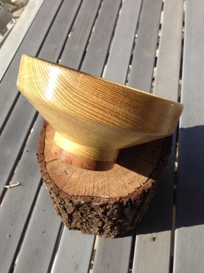

Une semaine après, a la chaleur du salon, le culot a présenté une fissure. j'ai stopper celle ci par perçage et collage d'une chevillette et j'ai tourné une bague en olivier dans le coeur et l'ai collée apres défonçage et ajustage, ce qui ma foi donne un petit cachet supplémentaire a cet objet banal.
voici le résultat. :cheer:

Superbe idée et je retiens, c'est vrai que dans le commerce ce genre d'entonnoir n'existe pas.

Bel objet pratique proprement réalisé.
Presque fini, il reste un petit effort pour éliminer les dernières traces visible à l'intérieur.
une bonne idée à ranger dans le bon tiroir...
N.
PS: pour mémoire la liste des bois agrées alimentaire
www.contactalimentaire.com/fileadmin/Ima...mation/ni2006-58.pdf
N.

Merci de vos remarques et de la liste des bois et produits autorisés au CA.
Le vernis utilisé dans ce cas est a la base un vernis pour contact alimentaire acheté dans une GS de bricolage en deux noms.
Pour ce qui est des traces a l'intérieur, je n'ai pas osé insister trop car la forme de reprise ne forçais pas assez ( peur d'éclater le culot) pour éviter les vibrations. je pense que le prochain travail de ce type sera pensé différemment.
Peut être une forme intérieure et une bague fendue entre les mors et la pièces afin de ne pas marquer.
Bien a vous.
Stéphane.

Bel objet, même si il reste quelques traces.
Par contre je suis perplexe quand à l'essence de bois, du chêne, en plus venant d'une fabrique de merrains!!!!!!!!!
Le grain est fort épais pour faire de la douelle.
En plus dans le quartier on ne voit aucune maille, ce ne serait quand même pas du robinier par hasard???

Du robinier non Roland le billon sans aubier etait trop gros.
C'est bien du chene qui arrive d'une scierie de l'allier.
Maintenant c'etait une chute de coupe et il n'est pas interdit de penser que cela proviens d'un refus de sélection.
Mais je ne suis pas non plus un grand connaisseur en essence de bois.
Tout juste un rooky de la menuise.
Bien a toi.
