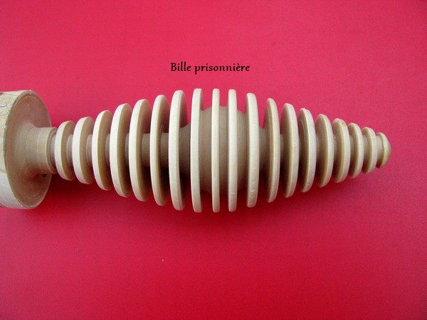

SUJET : une bille " prisonnière "
une bille " prisonnière " 13 Mai 2017 17:14 #134658
  • Messages : 6716
Vu sur Pinterest de Martin tournage
Le plus long ce sont les outils tirés dans une lame de scie à plaque de plâtre de 2,5 mm d'épaisseur;le prochain dans un bois plus foncé ,ici du buis de 25 mm de diam. sur 100 de long avec un axe plus fin ..

Re:une bille " prisonnière " 13 Mai 2017 19:26 #134661
  • Messages : 6716
un hochet silencieux car rien ne bouge ....

Superbe idée Alain ... très bien .
Dans la même idée d'un sapin de Noel , mais là ,
il y a une bille , malin Alain tu as coincé la bille !!
On peut le faire aussi avec un outil à tronçonner ???
P'tit loup
ATh

Re:une bille " prisonnière " 14 Mai 2017 06:35 #134666
  • Daniel GUENARD
  • Portrait de Daniel GUENARD
  • Messages : 835
Bonjour Alain
Peut on avoir des explications sur la technique?
Ca m'intéresse pour autre chose.
Daniel G.

Re:une bille " prisonnière " 14 Mai 2017 08:51 #134668
  • Messages : 6716
Daniel, tu fais deux cônes avec un petit compas à pointe sèche, je fais des marques de l'épaisseur des bédanes soit ici de 2,5 mm d'épaisseur comme je l'ai noté sur la photo, avec le droit tout en creusant tu commences par le milieu ensuite avec les autres de plus en plus profond en allant vers les pointes ,il faut donc 3 burins : 1 affûté biseau sur la gauche , 1 biseau sur la droite et 1 droit pour le premier creusage. Ces mini burins sont enfoncés dans une rainure dans un carrelet car on doit travailler sur un porte outil plat un peu comme l'on fait pour les boules de Canton .Il faut que la partie coupante des 3 bédanes soit un poil légèrement en dessus de l'axe de la contre pointe surtout pas en dessous si non casse assurée ! Après c'est à l’œil qu'il faut ajuster pour que cela ressemble à une bille avec un léger ponçage entre sans trop forcer ...
J'espère avoir été assez clair ?
@lain34
Re:une bille " prisonnière " 14 Mai 2017 08:57 #134669
  • Messages : 6716
Daniel je pense que c'est possible mais avec une pièce bien plus grande en diamètre car percer un axe de 6 mm bien centré d'un bout à l'autre ,heuuuuuuu .... bonjour la casse ! Normalement il faut enlever le support, moi je l'ai laissé si non c'est instable
Re:une bille " prisonnière " 14 Mai 2017 12:03 #134670
Bonjour Alain
merci pour les infos
pour l'épaisseur de 2,5 mm on peu aussi utiliser des morceau de fer de dégauchisseuse avec tu affûtage

Re:une bille " prisonnière " 15 Mai 2017 11:08 #134684
  • Messages : 6716
Merci à vous tous , Narcisse ce n'est pas de mon imagination mais trouvé sur le site de Pinterest
Re:une bille " prisonnière " 15 Mai 2017 11:56 #134687
  • Daniel GUENARD
  • Messages : 835
Très clair
Merci à plus
D.G.
