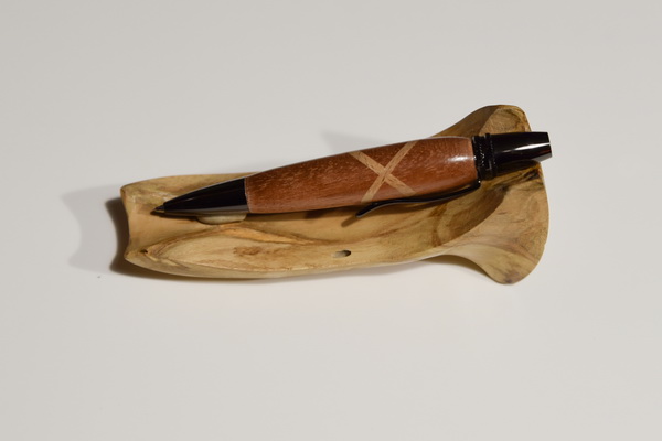

Bonjour à tous Pour cette Nouvelle année je me suis mis un peu au tournage de stylo pour me faire plaisir et pour faire plaisir au autres. voici quelque exemple avec des carrelets en bois recollés.

Re:Stylo en bois collé. 13 Jan 2018 15:02 #137479
Bonjour Olivier
très beau ce stylo et bien fini.
les collages sont toujours délicats
Re:Stylo en bois collé. 13 Jan 2018 18:59 #137482
Bonjour Olivier ,
Très beau collage et belle
présentation,j'aime bien.
Re:Stylo en bois collé. 14 Jan 2018 18:46 #137500
  • Messages : 935
Très beau stylo, je préfère avec le corps
plus fin (gout personnel).
Re:Stylo en bois collé. 15 Jan 2018 11:13 #137508
  • Messages : 1127
La finesse n'à pas seulement un avantage esthétique ( selon les goûts )mais aussi elle facilite la prise en main.
Bon tournage

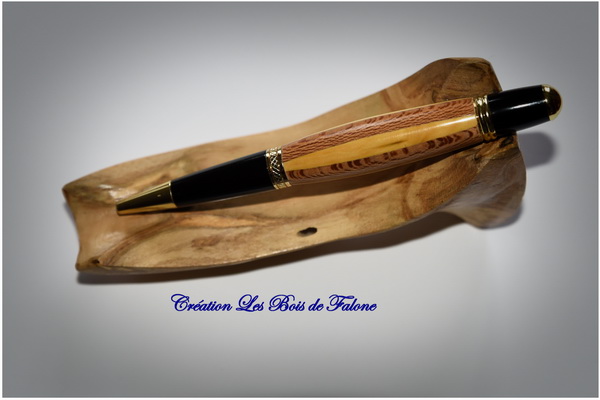

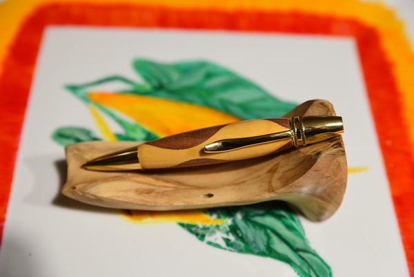

Re:Stylo en bois collé. 16 Jan 2018 09:35 #137538
Bonjour Vascodog, ;)
Belle finition et les collages sont superbes.
Après les formes c'est toujours une question de goût personnel.
Pour ma part, je dirai juste qu'à mon avis pour les stylos 2 et 3, la prolongation entre le bois et le corps du stylo manque de fluidité.
Je m'explique, pour avoir un aspect "visuel" il me semble que le raccord entre le nez du stylo par exemple et le corps, le renflement doit débuter avec la même pente pour augmenter ensuite.
Cela évite l'effet de non raccord entre les 2 comme s'il y avait un épaulement.
Bon après, c'est mon avis perso.

Re:Stylo en bois collé. 29 Jan 2018 10:25 #137772
Beaux stylos
Comment tu fais l'ondulation sur le premier stylo?
Re:Stylo en bois collé. 29 Jan 2018 23:43 #137794
  • vascodog
  • Portrait de vascodog
  • Messages : 71
je découpe en même temps à la scie à ruban deux carelet de couleur différentes, ensuite j'inverse les morceaux que je recolle, et je recommence une nouvelle fois afin d'avoir 4 couleur par carrelet, c'est long et fastidieux mais ça rend bien
