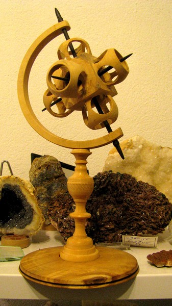

J'ai vu cette pièce sur "Pinterest " ,je ne connais as l'auteur, dommage , elle m'a bien plu donc je me suis lancé ..
La partie du haut assez complexe à réaliser ,manque un peu de ponçage mais pour la première je ne suis pas trop déçu . Le pied et support, de la récup, un anneau cassé et un pion d'échiquier cassé.
Je ferai mieux la prochaine fois ( tien cela me rappelle mon prof de français )
Le haut est tourné dans du buis avec les aiguilles en ébène .Pas de pas à pas pour le moment j'attends que ce soit parfait tout au moins correct ....

Bonjour à tous et merci pour vos chaleureux commentaires ..

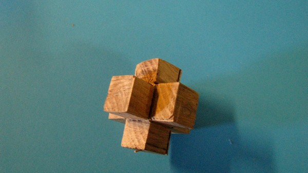

Pour François, non le morceau de bois n'est pas très gros, vu que les sphères font 40 mm,X 3 soit 120 mm de long donc un cube de 120/120; pas de collage ,même pas les aiguilles qui sont juste emboîtées . Il faut au départ tracer sur chaque face une croix de 5 carrés et enlever avec ue scie les carrés en trop ,le plus est la matrice , pas encore tout à fait au point ,j'y travaille ..( lorsque j'en ai envie ) :)

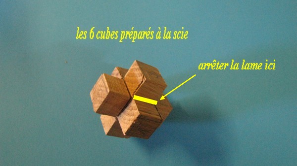

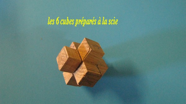

préparation des 6 cubes découpée à la scie , on peut voir les traits de scie, c'est juste pour vous montrer le débit; par contre il faut laisser un peu de marge , ne pas scier à fond du cube central laisser 1 bon mm
