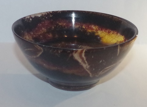

Un petit photophore réalisé en résine noix de coco et copeaux de bois.
Ca faisait un moment que j'avais pas tourné, ça fait du bien de si remettre.

Salut Roselyne,
J'avais fait un peu trop de résine. J'avais pas envie de la perdre du coup j'ai cherché un moyen rapide de l'utiliser.

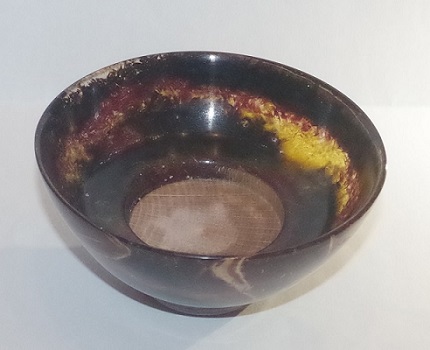

Du coup j'avais des noix de coco coupé en deux qui traînait depuis 2 ans dans l'atelier je m'en suis servi comme moule. Un morceau de être tourné au centre pour assurer une prise de mors. Après j'ai comblé avec des copeau et des couches successives de résine. Plus qu'a tourné et voilà le résultat.

Pour le brillant c'est du polissage. J'y ai passé un peu de temps. Lol

J'ai acheté la résine chez Monsieur bricolage.
