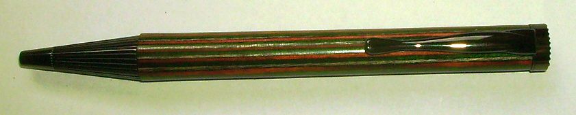

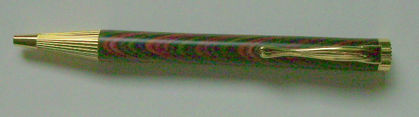

Deux nouveaux modèles exécutés avec des carrelets de placages différents
Facile à réaliser 1 seul tube, seul petit hic, percer droit sur une longueur de +/-11cm... sur 9,52mm de Ø

Effectivement c'est original et le rendu agréable , le hic ,c'est vraiment le perçage, délicat et avec un standard un peu exotique pour la mèche et le mandrin .
Au plaisir de voir d'autres réalisations

Ah, oui ! Voilà des modèles qui sortent de l'ordinaire !
Pourrait-on avoir les références de ces mécanismes ?
¼ de tour ?
J'imagine qu'ils sont en vente chez Ardennes Wood ? (y compris les entretoises et la mèche...)
cordialement

Bonsoir Roland
9,52 mm faut vendre le foret avec les montures ,
car du 9,52 , c'est de la précision...
0,02 près , faut qu'il soit bien affûté...
P'tit loup

  • Messages : 133
9.52 c'est 3/8 de pouces
c'est une cote standard aux US et le foret est très courant.
Toutefois pour des mécanismes demandant ce diamètre j'ai percé avec un foret de 9.5 et ça marchait très bien.
Gérard

Tu ne nous dis pas si ce sont des "rotations" ou des "clics".
Si rotation qu'est ce qui tourne la pointe ou l'autre extrémité ?
merci d'avance
Gérard
Re:2 nouveaux modèles de stylo 19 Fév 2018 13:39 #138133
Ce qui tourne est effectivement la pointe, toute la partie bois glisse sur un second tube intérieur avec le mécanisme;
