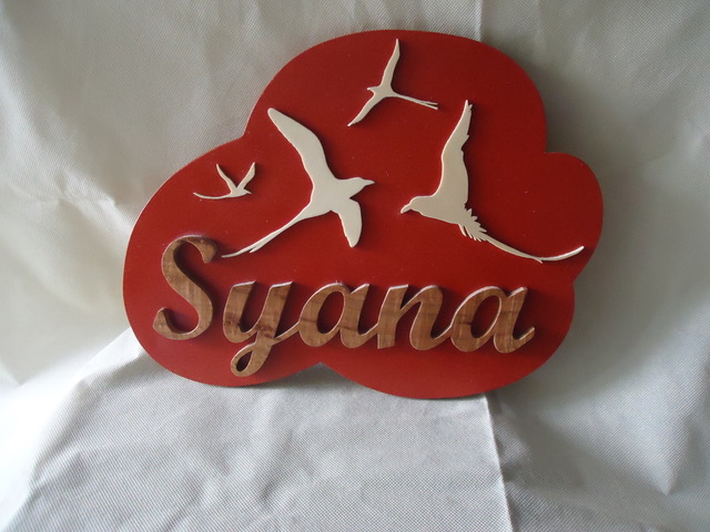

Voici ce que j'ai réalisé pendant ces dernières semaines

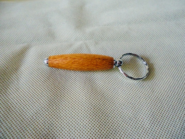

On commence avec un porte clef en gréviléas
Un vase en tamarin des hauts, j'avais fait une inclusion de résine dans les fentes mais c'était raté et donc retouche et laissé comme ça

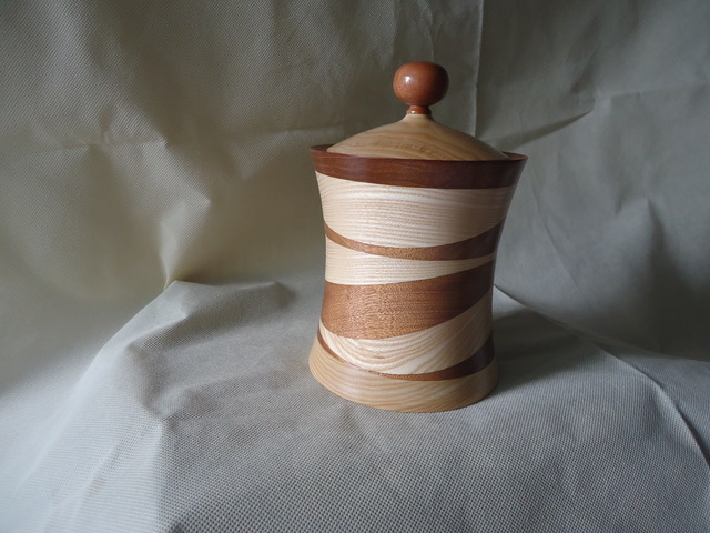

un pot à coton tige en frêne et douka
Un panneau de porte pour la fille d'un neveu

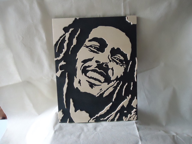

et le portrait de Bob
La suite dans le post suivant

Réalisation de confinement 30 Avr 2020 17:15 #143903
je vois que tu ne chômes pas
belle découpe et bien finie

Quelle production !!! Bravo...
Réalisation de confinement 30 Avr 2020 18:12 #143910
Tu es aussi doué en tournage qu'en chantournage.
Tout est bien beau.
Bravo.
Réalisation de confinement 30 Avr 2020 21:45 #143920
C'est varié chez toi Bernard Bravo.

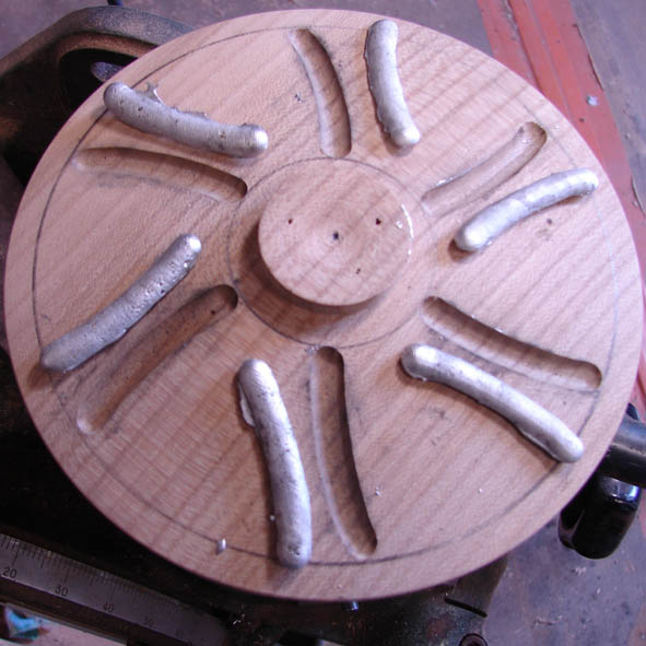

j'ai aussi eu des fentes sur un vase en amendier vert
je les aient bouchés aprés sechage du bois avec de l'étain
ça rend bien
André

Comment on procède pour l’étain ?
Le bois ne brûle pas?

faire quelques point d'accroche dans la fissure avec un petit ciseau a bois ou y planter quelques pointes si possible pour que l'étain accroche bien au bois
tu tient un chiffon mouillé aportée de main pour refroidir doucement l'ètain
pour l'étain il faut le chauffer dans un recipiant allant au feu une vieille casserole en inox fait très bien l'affaire quand l'étain est coulant tu le verses dans la fente avec une surépaisseur et puis tu repasses au tour pour égaliser a fleur du bois puis tu passes ta finition (verni ou autres)
Voila bonne continuation et réussite

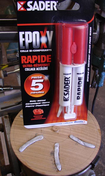

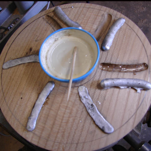

Réalisation de confinement 06 Jui 2020 21:29 #144369
Pour la pose d'étain dans les rainure du bois
j'ai fabriquer une spatule chauffante et sa fonctionne très bien.
après usinage faire couler l'étain dans la rainure.
l'étain solide ce décolle tout seul repérer les morceaux
puis préparer un collage bis composant badigeonner les rainures replace
les élément en étain et faire un serrage
et voila la pièce finie.
