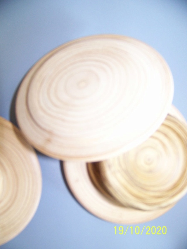

Suite à une demande de mon petit fils qui a fait le dessin des formes qu'il voulait voici mon plaisir du jour.
Tous les conseils ou critiques sont bienvenus pour m'améliorer.
Composé de 3 coupelles en châtaignier
Les coquetiers et la salière de service je ne sais pas donc si une bonne âme voulais m'éclairer, merci d'avance.
Pour le traitement alimentaire que me conseillez vous?
Merci de m'avoir lu.

J'aime bien, bravo... Le veinage est très beau.
Saurais-tu me dire de quel bois il s'agit?

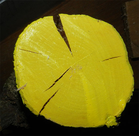

Beaux débuts , je me permettrai juste une remarque technique , tes pièces sont pile poil dans l'axe du bois et là tu prends le risque de voir tes pièces se fendre.(comme pour le bois de chauffage)

Juste un truc sur ta remarque, je comprends pas vraiment. L'axe du bois c'est le cœur? Désolé j'ai un besoin vitale de savoir et comprendre et toutes mes questions paraitront surement "idiotes" mais comment y couper ?

C'est bien tentant de prendre une buche pour tourner , la forme y est presque.En séchant le bois se rétracte de 10 pour cent environ , au cœur
cela va faire peu de chose mais au bord ça va faire beaucoup et la fente apparait .Comme sur la photo une belle part de tarte...
