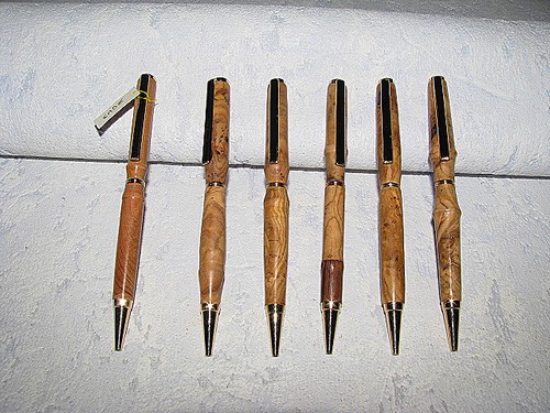

tournés cet aprèm : un à gauche en cade , les autres en racine d'olivier , un terminé en wenge .

J'aime beaucoup le cade et quelle odeur quand on le tourne !
L'olivier est très beau, y a juste la forme de celui de droite qui me parait un peu compliqué pour la prise en main.
Re:tournés cet aprèm 08 Aoû 2009 15:31 #18589
Bonjour Alain,
Tes stylos sont très réussi,j'ai du cade en attente
pour des stylos ,il me parfume la maison.Tu as collé du
wengé sur l'olivier ,ça colle bien ? et quelle finition
as tu utiliser?
Re:tournés cet aprèm 08 Aoû 2009 21:50 #18600
Bonsoir François , oui j'ai fait le collage à la super glu, car le bout à exploser, cela arrive assez souvent avec de l'olivier et plus avec de la racine ; pour la définition comme dab ,tournage à la plane ,ponçage au 400, mélamine , et cire carnauba dure en rotation, lustrage peau de mouton ,; j'ai récupérer un support pour peau mouton qui servait dans le temps à lustrer les voitures, je l'ai monté sur une prise en compression , boulonnée , que je monte sur mon mandrin ......tout simple et efficace ....;)

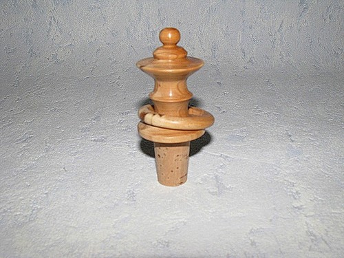

La pièce jointe Copie_de_un_bouchon_de_bouteille_en_IF_003.jpg est absente ou indisponible
Re:tournés cet aprèm 13 Aoû 2009 09:45 #18694
Oui Alain ,je dilue à l'aérographe au moins 20%
et au pistolet 10% car plus de posibilité de mettre
plus de pression au pistolet.

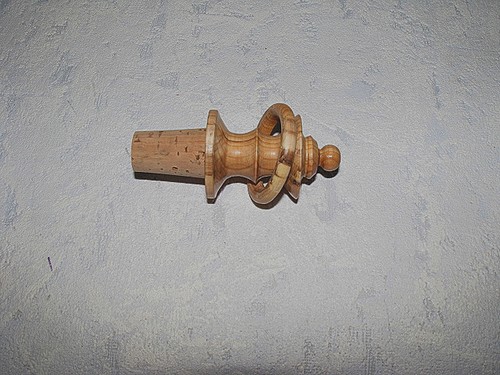

Très joli ton bouchon en if,le bouchon tient comment
dedans?
Re:tournés cet aprèm 13 Aoû 2009 15:51 #18701
François , le bouchon liège est traversé par un tenon fait en même temps...ce sont des bouchons percés ici à 8mm , vendus sur pas mal de sites commerciaux , ici MdT ;)
Re:tournés cet aprèm 13 Aoû 2009 21:35 #18705
Ok ,merci Alain,me voila moins bête.

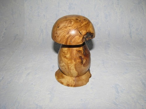

Un champi toujours avec une chute de la même racine d'olivier ;) H:11Omm , diam: 6O
Re:tournés cet aprèm 14 Aoû 2009 21:29 #18727
C'est super beau,la racine d'olivier, un bois
royal à ce que je vois.

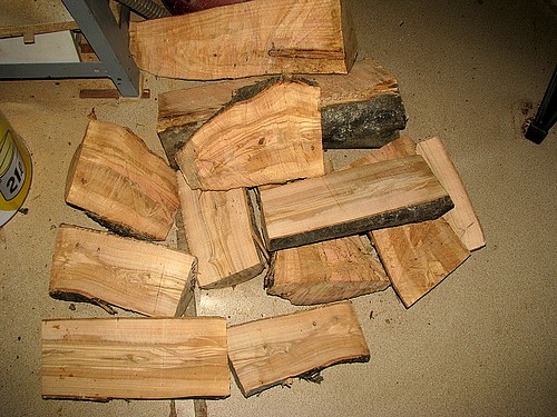

Oui François c'est un très joli bois ; en ce moment à la Maison du tournage ils vendent de l'olivier venant d'Espagne, 3OO/3OO/1OO , cela fait un joli morceau ,même le prix :angry:

J'ai tourné juste un bouchon de bouteille en if ,et lorsque mon petit frère la vue , la pris pour lui , je crois que je l'ai mis sur ce forum ...c'est très agréable à tourner ,la définition super ; pour les plus gros morceaux nous verrons plus tard car encore il fait très très chaud par chez nous ; je viens de récupérer de l'olivier qui aurait fini au feu , amitiés @lain
