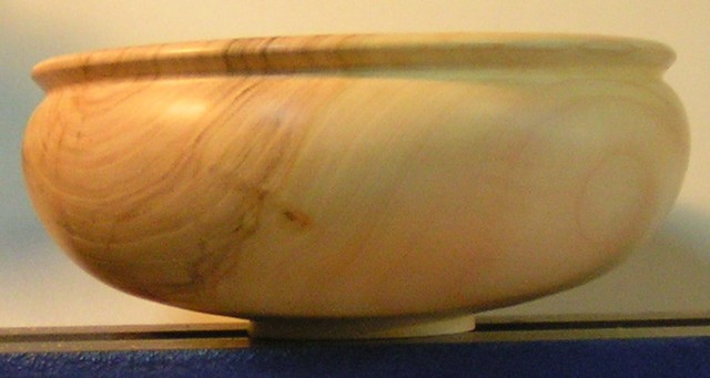

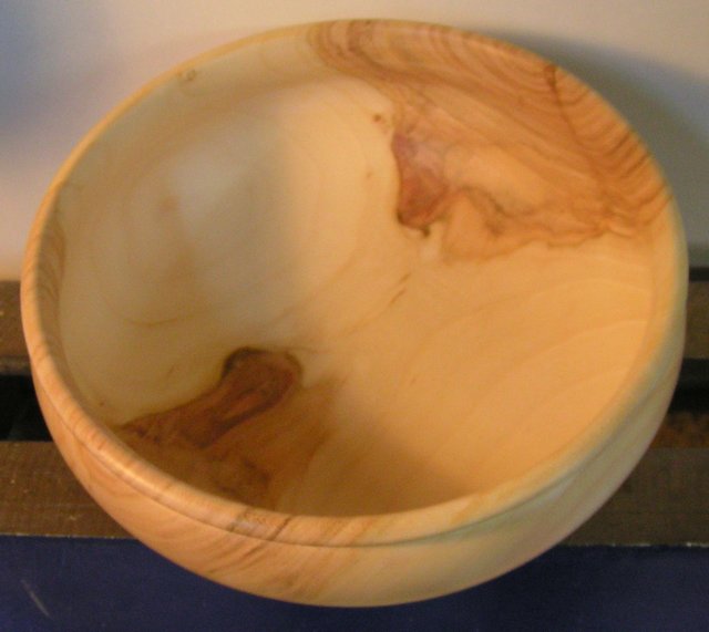

Salut tout le monde,
après avoir vu la 1ère, les gars ont dit: le pied est en trop.
Alors j'ai refait une bassine sans pied ou presque.
Un tout petit socle que je pourrais poncer pour rétablir la stabilité quand la pièce aura fini de travailler.
Ma 1ère bassine à l'air d'avoir séché sur une barrique et maintenant elle joue les culbutos. mais même déformée, elle est rigolote.
H: 90 mm, diamètre: 215 mm, épaisseur: + ou - 7 mm
A+,
François.

Bonsoir François
belle bassine. mais as tu essayé de faire une emprunt en creux plutôt qu'en relief, je trouve que cela donnerait de la stabilité à la pièce.
Re:2ème bassine! 21 Oct 2010 21:50 #32271
Bonsoir françois ,
Très belle pièce,mais comme Roger, je pense que tu aurais
du faire une empreinte sous ta pièce et ne pas faire de pied.

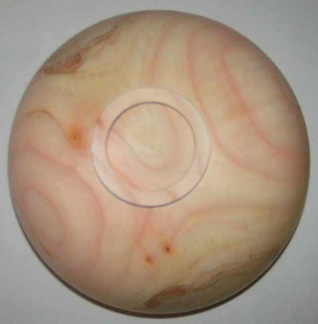

Bonsoir Roger,
mon empreinte est femelle, j'ai juste laissé un petit socle que je pourrais reprendre par ponçage si la bassine bascule en séchant.
Merci d'avoir répondu.
En faisant cette pièce j'ai pensé à ce qu'Alain et François m'ont dit à propos du pied de la précédente.
Bonne soirée, à +,
François.

Bonjour à tous , Celle là François me plaît bien plus ;) , le seul petit hic , c'est que l'empreinte est trop verticale , tu aurais du ,tu peux le faire encore , c'est de lui donner un peu d'angle, de pente ; cela n'enlève rien à ton impeccable définition ;)

Bonjour Alain,
l'empreinte est là uniquement pour justement ne plus y être!!!! :S
C'est fait pour être viré quand la pièce aura fini de travailler.
Déjà ce matin elle bascule grave, il me restera donc à passer le fond de ma bassine sur la ponceuse pour retrouver une assise stable et ainsi retirer l'empreinte sans trop entamer le fond.
Voilà le pourquoi de cette empreinte, était-ce une mauvaise idée?

Très bonne idée François , mais attends encore un peu si ton bois n'est pas bien sec ;)
