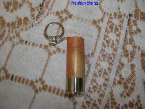

Très grosse journée de tournage hier avec le stylo

Bien le tournage de la cartouche,comment tu fais
tu récupères une vrai douille ? explique un peu!!!
Re:Une grosse journée 26 Nov 2010 11:49 #33998
  • Messages : 6716
François , je prends mon flingue , je parts en nature , tire une perdrix rouge ( je pense au repas aussi ) , comme je la manque au premier coup je répète , donc je récupère mes douilles , c'est ça aussi l'écologie ! non je rigole , je ne chasse plus depuis longtemps, seulement au plat maintenant :laugh: :laugh:
Pour trouver comme enlever la douille ,comme elle sont maintenant en plastique , j'en ai fusillé une pour voir . Donc pour ne pas abîmer le culot en laiton , tu prends un gant anti-chaleur pour tenir le culot , avec un décapeur thermique tu chauffes l'intérieur ainsi que le cul du culot, une fois bien chaud avec une pince tu tire la douille . Il faut chauffer surtout le cul du culot car c'est là que se trouve une pastille emmanchée en force qui bloque la douille ; une fois la pastille ramollie , tout s'enlève facilement ... ;)

Alain bien ton idee de porte clef cartouche
Mais tu pourra pas la vendre tu as oublier de marquer le N° du plomb :laugh: c est pour du gibier a plume ou a poil :P

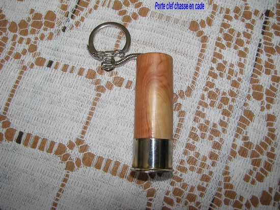

Superbe idée Alain
Une petite modif, mais que je ne serai pas capable d'exécuter. Je suis sûr que toi tu le pourrais, à l'emplacement du porte clé, un petit bouchon fileté pour mettre quelque chose à l'intérieur.
Je suis certain que notre Maitre arrivera à faire quelque chose de ce genre.

  • Messages : 6716
Eric , je mets du sel pour le gibier à poil et petits plombs ( comme disais le grand Fernandel dans un Don Camillo ) pour celui à plumes :laugh: . Je tiens à dire que le porte clef cartouche est une idée de mon ami Pierre de Garde qui en présente de très beaux sur son site ainsi que d'autres belles pièces avec une définition plus qu'impéccable ! ;)

Bonsoir Alain,
Belle cartouche ! Je remarque que tu place l'attache de l'autre coté par rapport à moi. Je fais sauter la petite pastille et je visse le petit piton dans le trou.
Tu me lance des fleurs pour mon site c'est très gentil, je viens de remettre quelques photos supplémentaires.
Re:Une grosse journée 27 Nov 2010 08:37 #34085
  • Messages : 6716
Bonjour Pierre , je n'ai pas voulu te copier complètement :laugh: :laugh:
