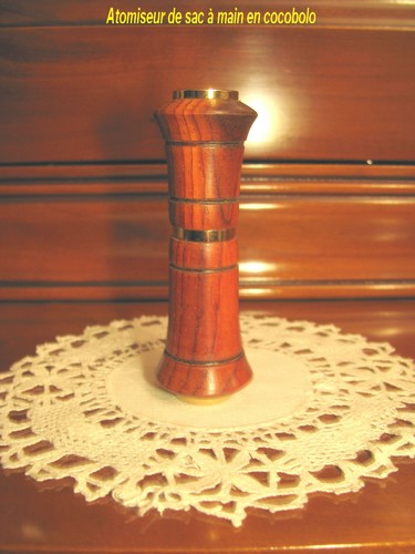

un autre vaporisateur pour sac à main en cocobolo

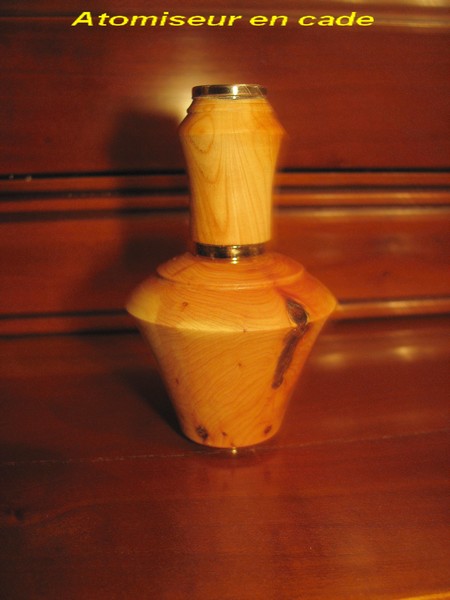

un autre pour tablette en cade pour le dessous et if pour le bouchon

Re:petites rélisations de cet aprèm 10 Déc 2010 21:13 #34760
Pas mal!!!
mais ou trouves tu toutes ces essences de bois?

Re:petites rélisations de cet aprèm 11 Déc 2010 12:02 #34765
Beaux tes vapos Alain, ca me donne envie d en faire
Mais avant il faut tout acheter, mandrin a stilo etc .....
Et comme je voulais passer aussi a un tour plus gros plus une scie a ruban, sais pas si le pere noel vas pouvoir tout porter :ohmy:
Re:petites rélisations de cet aprèm 11 Déc 2010 13:52 #34766
  • Messages : 6716
Eric, pour tourner des vaporisateurs , il n'es pas nécessaire d'avoir le mandrin pour stylos . Suffit d'avoir un mandrin pour fixer le rondin ou carrelet bien comme il faut ;
-Il faut en premier mesurer les deux bagues , reporter ces longueurs sur le rondin y ajouter l'épaisseur du passage de lame de scie et 1 à 2 mm de plus (sécurité ), marquer l'endroit où l'on va tronçonner les deux parties ainsi que le fond du vapo ;
ne pas prendre un carrelet ou rondin trop long , 85mm suffisent ., percer à 15mm cette longueur.
-Placer la contre pointe , à la limite on peut faire une fasse bague en bois dur , (buis) ou téflon , allu ,de 14mm avec un retour de 16mm diamètre de l'obturateur du fond ainsi que du bouchon, en creusant conique pour l'emplacement de la contre pointe.
- Donner la forme du récipient et du bouchon , les définir et tronçonner .
- Placer et coller les bagues en laiton , surfacer au lapidaire ou autres , définition s'il y a lieu ; de mettre les tubes laiton après a un petit avantage si l'on manque la pièce ou qu'elle se brise , nous avons les tubes intacts !
- montage des deux bouchons et de la bague centrale ( dans le bon sens ) sur la partie basse sans oublier d'y ajouter le ressort d'expansion bloquant le tube de verre contenant le parfum .... ;)
Re:petites rélisations de cet aprèm 11 Déc 2010 18:12 #34772
Une fois du plus MERCI Alain pour tes conseils
Plus qu a commander les vapos et je vais tenter le coup
Quelle chance d avoir ce forum et des gens pres a partager leurs astuces avec les debutants ;)
Re:petites rélisations de cet aprèm 12 Déc 2010 13:29 #34789
  • lutin du bois
  • Portrait de lutin du bois
il sont très jolis tes vapo alain j'aime beaucoup celui en cocobolo.
Re:petites rélisations de cet aprèm 12 Déc 2010 15:16 #34797
