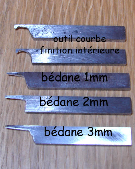

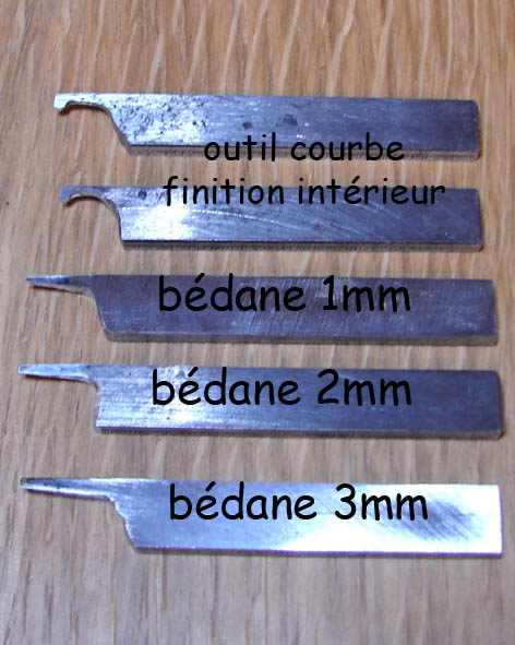

pour les trous annexes sur les boules je fais cela avec un bédane d'1 mm et en suite j'agrandie avec un autre bédane de 3 mm je suis moins précis en diamètre quoi que , avec l'habitude je ne fais pas de gros écart. et en suite je passe un petit outil courbe pour diminuer les différenences.

OK, merci Roger , moins précis peut-être pas du moment qu'ils sont tracés ? par contre avec l'outil courbe tu dois mieux nettoyer la partie intérieure qu'avec la mèche ; tu peux faire pareil avec cet outil , alors plus rapide ........ :dry:

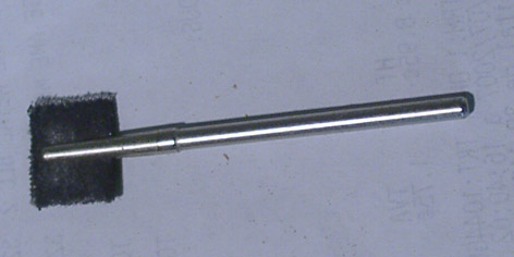

moi je trouve que c'est pratique de passer un petit coup d'outil pour enlever les bavures et en suite bien souvent je suis obliger de passer aussi la mouche
avec une mini perçeuse et un flexible.

Roger , sur la tige , il y a juste une fente qui pince la toile d'émeri , ou en plus il y a une bague conique en dessous pour la serrer ?
Re:boule étoilée 15 Fév 2011 19:43 #37940
Non Alain il n' y a pas de bague de serrage une simple fente pour coincer la toile.
Voici le lien ou je l'ai achéte.
j'ai essayé de fabrique cela moi même mais sans succés
www.bordet.fr/pages/prod.php?p_id=1493&P...7ab780cb2c9319003c94
