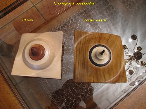

essais boîtes manta 05 Fév 2011 21:22 #37531
  • Messages : 6716
La première en érable , super bois , est ratée , la seconde en châtaignier ( bois qui encrasse beaucoup les papiers à poncer , faite dans la lancée me plaît mieux ... ;)
Pour moi il faut en faire au moins une , mais trop de ponçage à mon goût :angry:

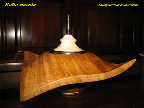

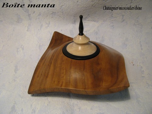

je trouve que tu maitrises bien le sujet, je préfére la troisième.
en tous cas bravo de ne pas avoir eu peur d'essayé, il faut surement garer ses doigts.

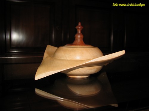

C'est deux très belles réalisations, j'aime bien la finesse de la première et le bois de la deuxième.
Bravo pour le creusage il a l'air bien au fond.
Re:essais boîtes manta 06 Fév 2011 08:53 #37542
Les 2 sont belles mais la 2eme est la plus belle, la forme est plus harmonieuse
Pour le poncage tu procede avec quoi?
Car il y a un paquet de bois a suprimer

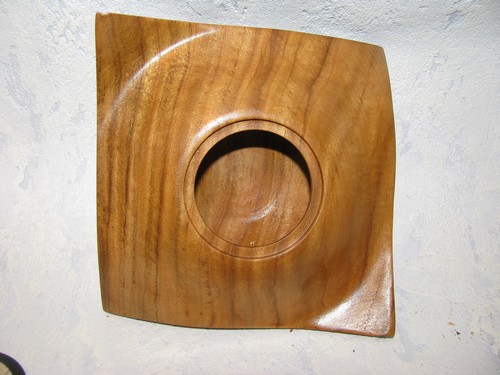

Re:essais boîtes manta 06 Fév 2011 10:05 #37548
  • Messages : 6716
Bonjour à tous et merci pour vos encouragements .. ;)
C'est vrai que la 2eme est mieux comme forme mais un peu épaisse ; le bois n'étant pas trop fameux j'ai eu peur que les angles cassent si trop fins ...l'érable était bien meilleur .
Pour le ponçage , tout d'abord je scie avec une scie à dos ,deux ,( voir un ou même trois ), angles opposés dessus et dessous en évitant de donner trop d'angle à fin d'éviter de scier les coupelles de la boîte, puis ponçage avec un disque 80 monté sur la meule sans support pour garder la "souplesse" du disque pour travailler les courbes creuses ,( si vous avez des supports cylindriques en mousse c'est encore mieux) et enfin papier 180/220/400 à sec et à la main :woohoo: . Le creusage , avec mon outil maison que vous pouvez voir monté sur la 6eme photo dans le lien picasa joint.Je trouve qu'il y a plus de ponçage-définition que de tournage ..mais c'est quand même bien d'essayer ? à vous maintenant :)
picasaweb.google.com/alain.marquier/Outi...ison?feat=directlink

trés belles Mantas dont j'admire l' amplitude des ailes.
Bravo et à plus -Big bilou

La seconde est plus réussi même si on peut réduire l'épaisseur restante, car on voit bien le rond creusé qui a un peu disparu dans la première du fait des creusages.
Mais avec les chapeaux en couleur opposée et le fait que les ailes se situent bien au milieu de la boite , c'est superbe .
J'aime beaucoup.
