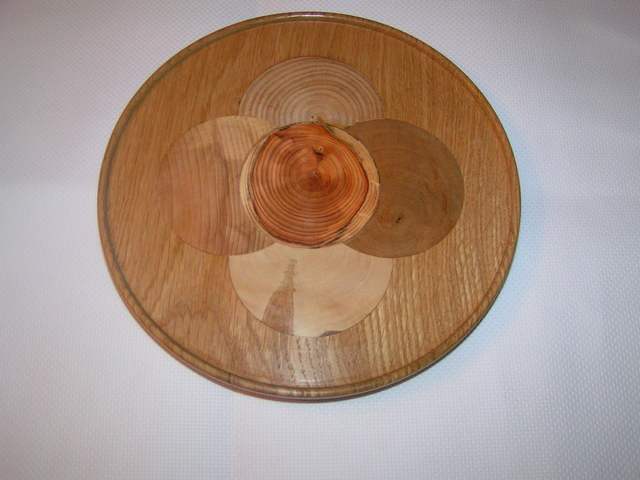

Bonsoir a tous.
Voici un petit plateau incrusté finit ce soir,mais commencé le week end dernier(cause collage)
Cette fois ,j'ai suivi vos conseils pour les photos(fond blanc).
Dimension du plateau en chêne diamètre 220mm,cercles a l'intèrieur diamètre 80mm,essence des cercles ,if,hêtre,pommier,accacia et l'autre?,finition cirée.
Dites moi ce que vous auriez pris comme essence de bois pour les cercles a l'intèrieur,merci de vos avis qui sont toujours les bienvenus.

Re:plateau incrusté 10 Fév 2011 19:13 #37694
Beau travail, bien fini
Comment as tu procede
Les cercles font toute l epaisseut du plateau ou c est juste un placage interieur
Et avec quoi et comment as tu creuse tes cercles dans le plateau
Re:plateau incrusté 10 Fév 2011 19:14 #37695
  • cbr 27
  • Portrait de cbr 27
  • on peut et doit toujours faire mieux
  • Messages : 296
félicitation beau travail
quelle épaisseure les incrustations?

Re:plateau incrusté 10 Fév 2011 19:50 #37703
  • didier 36
  • Portrait de didier 36
  • Messages : 378
Pour repondre a vos questions:pour faire les incustrations,il faut fabriquer auparavant deux plateaux ,un pour fixer la pièce et l'autre pour décentrer en décalant le premier et le faisant pivoter a 360°(4 cercles=4 fois 90°)Les incrustations font 10mm d'epaisseur finies.
Epaisseur du plateau 23mm.
Voila les amis ;)
Re:plateau incrusté 10 Fév 2011 20:40 #37707
Merci pour ta reponse
Pour faire les 4 ronds j avais compris l exentrage, mais voulai savoir l epaisseur de l incrustation ( je croyai plus fin)
Moi je veux en faire 1 seule exentree aussi pour representer un soleil et dessin pyro sur le plateau, voila le pourquoi de mes questions

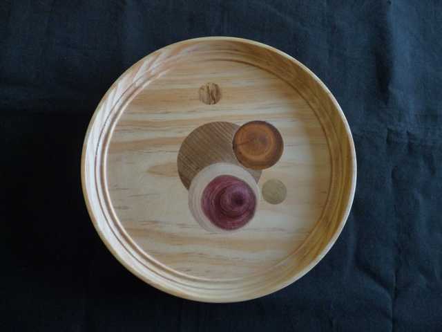

Re:plateau incrusté 10 Fév 2011 21:13 #37708
Bonsoir à tous,
Pour moi c'est un travail bien net, contrairement à ce que je vous joints. Pour ma part, j'ai fais un pied suffisement large pour travailler sur plateau en decalant mes points de prises et donc creuser chaque rond l'un après l'autre après collage et sechage. Après finition , j'ai terminé le pied sur plateau de reprise.
Mais je n'ai pas assez de precision dans la finition :S . Je compte bien remettre ça bientot
Bonne soirée
Re:plateau incrusté 11 Fév 2011 04:55 #37712
  • didier 36
  • Messages : 378
Bonjour a tous.
Pour Anne,tu te sous estime car ton plateau est vraiment joli,bon choix de bois et de couleurs,le mien les rond ne ressortent pas assez (les couleurs)le problème c'est d'avoir le bois.
C'est le premier que je fais,j'essayerais de faire mieux la prochaine fois.
Pour Eric 40 excuse moi pour l'épaisseur des incrustations ,autour de 5mm fini ,10 c'était avant de descendre l'intèrieur du plateau.
Bonne journée a tous A+
