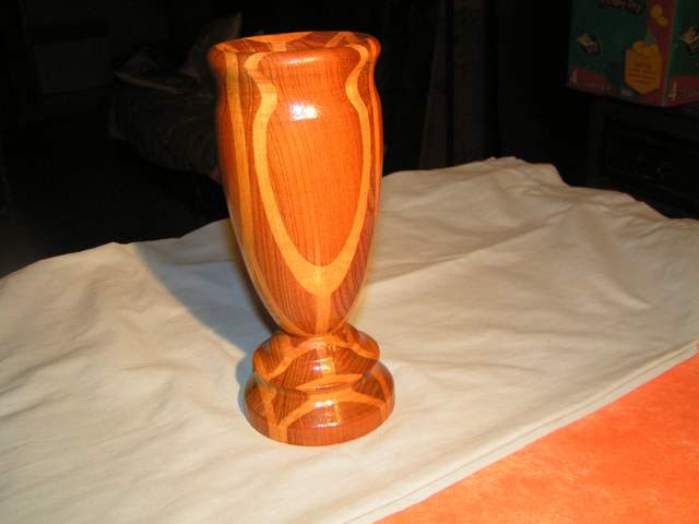

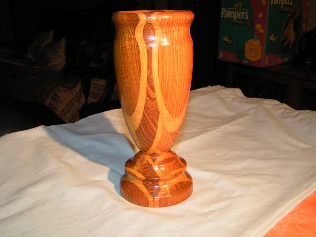

Petit vase en bois collés,orme et hêtre,hauteur 220,diamètre 90.
Bonne journée a tous

Bien ton collage mais je pense qu'il est un peu épais, as tu une photo vue de dessus ?
j'ai rais pensé à du robinier plutôt que de l'orme.

Bravo, très beau travail et pour moi aussi une photo du creusage.

Superbe.
Un peut épais, c'est seulement mon avis et non une critique.
Dommage qu'il n'y ai pas une photo du collage pour guider les novices comme moi.

Très joli collage ;) , le socle un peu trop haut, trop épais à mon goût ,une épaisseur aurait suffit, le prochain sur , sera mieux :)

une belle pièce collée ,c'est bien fait,comme mais
collègue je voudrais voir le dedans.

Merci pour vos avis,pour le socle c'est vrai qu'il est haut ,mais le dessin ressortit me plaisait bien.Roger c'est bien de l'orme,chute de bois d'un ami qui a fait faire toute sa cuisine en orme.

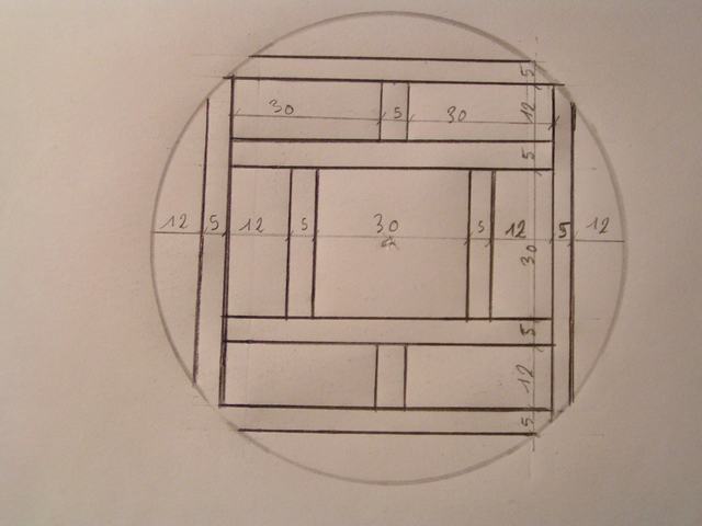

Je joins le croquis pour ceux que ça interesse de faire du tournage collé(croquis pour le vase représenté)

Merci beaucoup pour le croquis

Bonjour Didier
merci pour le dessin on voit que les forme sont régulières et en plus il y a des cotes.

Merci Didier pour ces infos sur le collage
c'est précieux.
