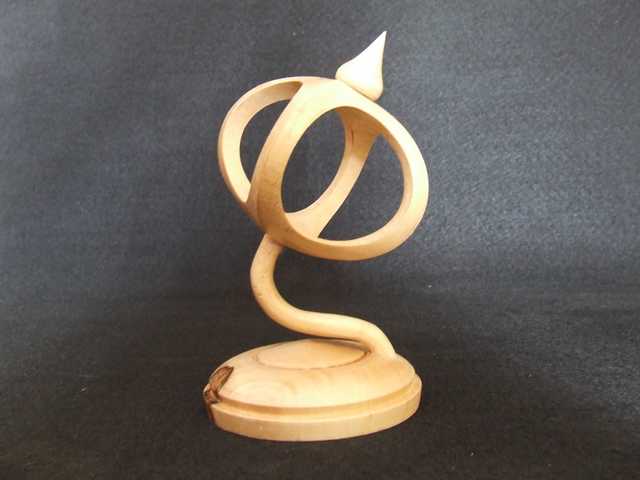

bonjour voici une piece d'apres gérard bidou !pas facile d'égaler ce pro !!!!!
j'ai utilisé du frene !
a +

Dis nous comment tu as procédé pour faire cette belle pièce,est ce que c'est une seule pièce ou plusieurs,il me semble voir un collage?

merci pour votre indulgence !il ya a en tout 4 pieces noralement il y en a 5
le petit pied en S j'ai préféré le faire d'une piece hors du tour
je vous passerais un pas a pas

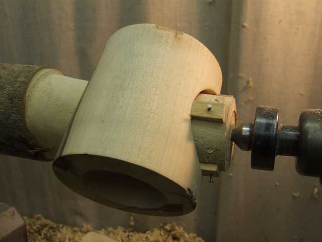

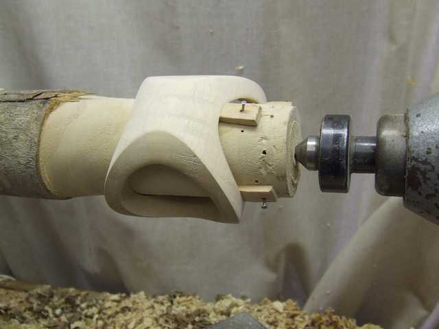

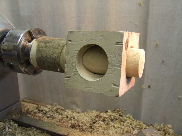

bonjour voici quelques précisions !
un cube de 92 mm percé en croix a 52 mm cylindrer un support conique coté tour 52 mm
coté opposé diminuer le diametre pour recevoir 4 petites cales clouées !cylindrer la premiere face du cube (pour l'épaisseur a vous de voir )j'ai mis 7 mmd'épaisseur tourner la piece et cylindrer la deuxieme face !
bon courage j'ai recommencé 2 fois !
