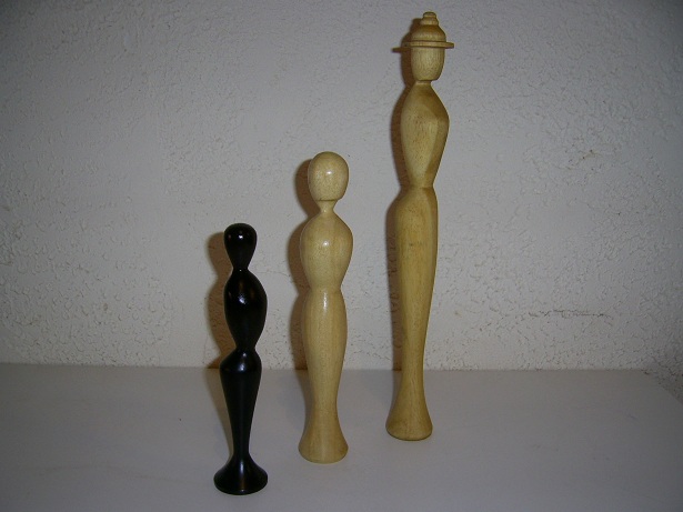

pour répondre a toutes vos questions
hauteur 15cm largueur 17cm
pour la déco j'ai fait deux rainures pour délimiter la partie que j'ai noircie a l'encre de chine puis fond dur et j'ai collé a la ciano un fil d'alu doré acheté au marché aux affaires .Ci vous avez d'autre questions je me ferais un plaisir de vous répondre

bonjoour benjamin voila encore un exemple un petit conseil laisse bien sécher avant de d'appliquer un fond dur.

Merci Thom pour les explications.
Une petite question, l'encre de chine ne se diffuse t elle pas quand tu l'appliques sur une zone déterminée?
Anne

Anne,
Re:boite décorative du week end 19 Mai 2011 21:42 #43525
BEGUET écrit:
Anne
pour évite le problème de diffusion j'ai fait ces deux rainure
