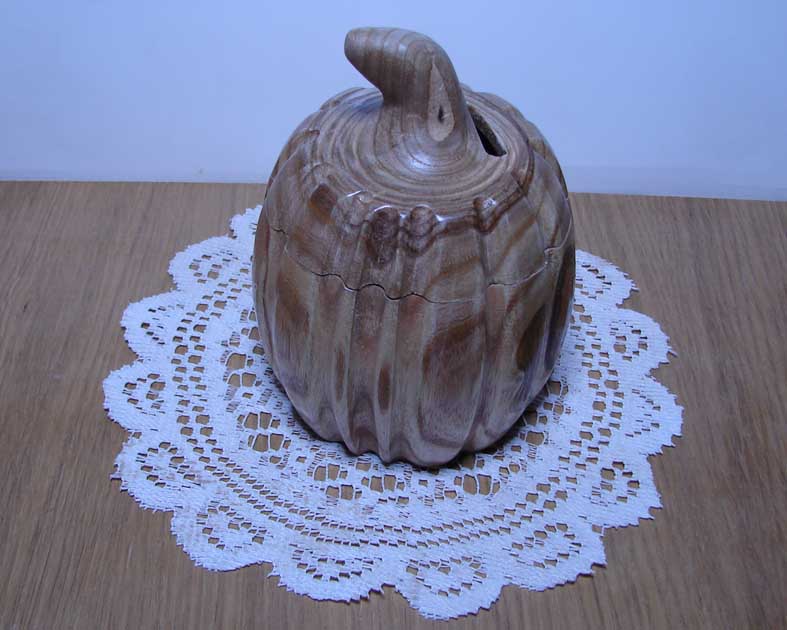

Bonjour Selma
oui je ferais un pas à pas de la citrouille des que j'aurais du temps mais effectivement il faut du matériel pour faire cette réalisation.
le travail du catalpa est particulier bois plein de cilice l'affûtage ne tein pas longtemps.
et comme toutes les essences ou il y a un canal de moelle il fait essayer de l'éviter dans mon cas j'ai décentrée la pièce pour être moins géné au tournage.Dans la poignée on voit le canal de moelle d'une couleurs différente.
voici une modif de dernière minute pour faire plasir à ma petite fille
la citrouille tirelire.L'idée n'est pas de moi.

robinier faux acacia
appelé souvent à tort acacia

excuse moi
je n'avais pas vu la deuxième page avant de repondre
mais ta description du bois (silice)coorespond egalement au robinier
