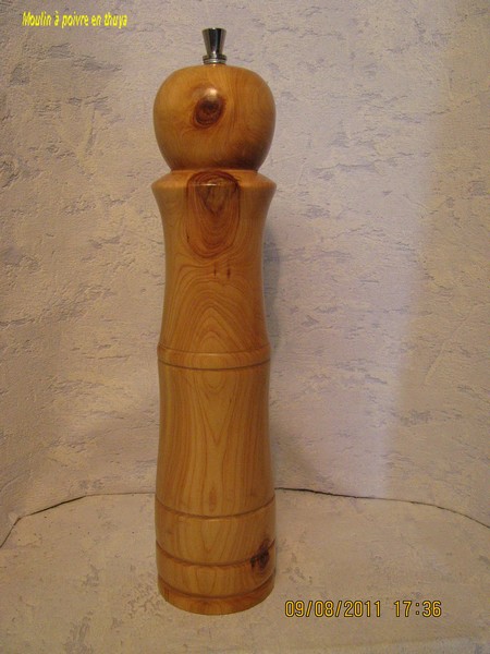

un autre moulin à poivre en thuya ,

Bien Alain,le poivre et le thuya,que de
bonnes odeurs.
Re:autre moulin à poivre 08 Sep 2011 22:56 #48847
Bien Alain ! beau bois et belle finition bravo !

Très joli, j'aurai besoin d'un conseil :
Est-ce que le thuya peut être utilisé en bois "mi-vert" ?
Est-ce qu'il fend facilement ?
Merci et bonne journée
Lydie

Beau moulin, mais n'y a t-il pas de risque de transmission d'odeur du thuya vers le poivre?
Re:autre moulin à poivre 09 Sep 2011 09:29 #48856
Re:autre moulin à poivre 09 Sep 2011 10:03 #48857
  • Messages : 6716
Bonjour à tous , pour l'odeur , à la longue elle s'atténue fortement ,du moment qu'il est percé d'un bout à l'autre l'air passe , il ne faut pas serré la tête pendant quelques temps ou plus facile l'enlever ; après l'odeur du poivre prend le dessus ; celui-ci a été tourné mi-sec , c'est un rondin que l'on m'a apporté dimanche sur une démo/expo lors de la journée des associations ; du moment que l'on perce et enlève pratiquement tout le coeur , je ne pense pas qu'il se fende :) ; celui-ci a été coupé l'hiver dernier ... du coup j'ai d'autres rondins à récupérer bien plus gros chez cette même personne .. ;)

Bonjour Lydie,
Pour répondre à ta question,oui le thuya peut être
tourné mi vert ,à condition de respecter certaines règles'
tourner assez fin ,c'est un bois qui n'est pas très fendif.
Re:autre moulin à poivre 09 Sep 2011 11:14 #48866

Lydie écrit:
Lydie
bonjour lydie j'en ai travaillé vert pour faire un essai çà fait quinze jours qu'elle est faite aucune déformation ni fente
la meilleure façon c'est d'essayer
bravo alain pour ton moulin à poivre je vois qu'en ce moment le thuya est à la fête

Bonsoir Alain
l'as du moulin à poivre et celui-ci est particulièrement réussi.
Je n'aurais pas osé faire cela en thuya pour les odeurs.
