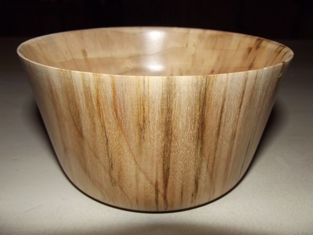

Bien le bonsoir mes amis Boiseux.
Voici mes réalisations du jour un petit bol tout simple en érable échaufé pour lequel j'ai eu pas mal de peine au creusage et un Vide poche en érable cuivre et por le pied je ne me rappel plus l'essence .... Comme à l'habitude je n'ai pas le cotes ....
benj'

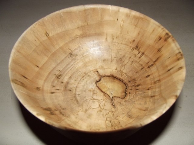

Le voici pas dessus
benj'

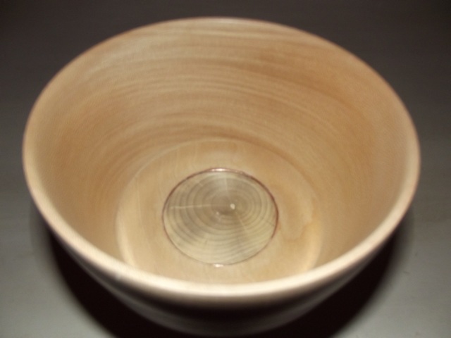

le platane...
benj'

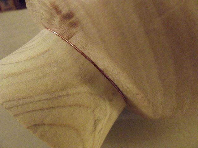

Le pied...
benj'

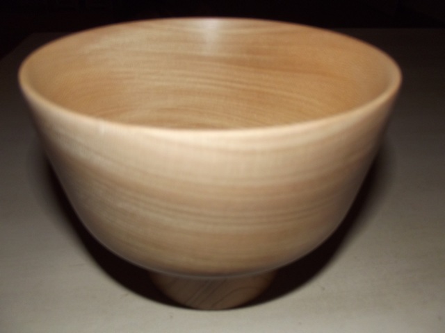

vue de dessus
benj'

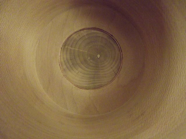

Le fond...
benj'

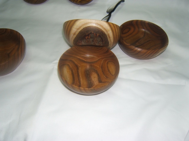

Salut Thom,
Non sa n'est pas du sumac c'est plus foncé comme bois ,la c'est plus un bois blanc mais je ne rappel plus son nom ....
Voila une photo de sumac ;)
benj'

C'est très beau benjamin,mais pour le 2ième
le fond n'est pas le même bois as tu eu un
problème au creusage ?
Re:Erable échaufé et platane 08 Jan 2012 21:32 #54683
  • benjamin
  • Portrait de benjamin
Salut Fm,
Effectivement j'ai eu un soucis de creusage je suis allé trop profond du coup pour ne pas perdre la pièce j'ai du improvisé un fond qui fait aussi office de pied ... C'est dommage... :unsure: :dry: :unsure:
benj'

Le 1er est beau naturelement par le bois, beau tournage
L idee du 2 eme est pas mal le cuivre pour ratraper une piece me plait bien, j aurrai peut etre essayer un bois plus sombre( noyer) pour faire ressortir le cuivre, mais ce n est que mon avis et j ai peut etre tord
Re:Erable échaufé et platane 10 Jan 2012 20:18 #54742
  • benjamin
Roger Fm29 merci pour ces compliments ...
Eric j'avais pensé à mettre un bois plus sombre Mais je n'avais rien sous la main enfin si j'avais su noyer mais pas débité alors par fainéantise je me suis rabattu sur ce bois plus blanc dont je ne me rappel plus le nom ,dommage c'est vrai le rendu aurait été plus....joli , erreur de novice ,de jeunesse ou alors de précipitations je ne sais pas mais effectivement avec quelques jours de recul j'aurais du donner du contraste à cette pièce .

Bonjour à tous, Benja,les belles coupes foncées elles sont en quoi ? ;)

Eric et oui quand je met a creuser je vais toujours trop profond du coup hop sa passe, du coup j'ai vu une petite astuce sur un bouquin de tournage je fait un avant trou à la perceuse et je met un élastique sur la mèche comme sa je sais ou je dois m'arrêter de creuser ...
Alain les coupelles sont en Sumac...
L'essence du pied de la coupe en platane c'est du magnolia ...
