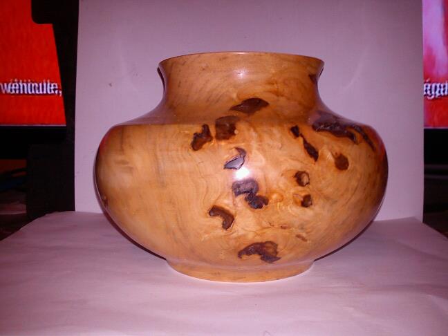

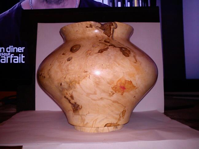

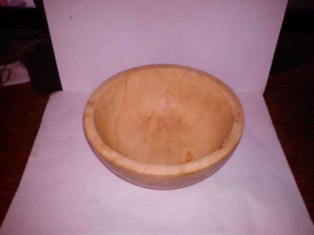

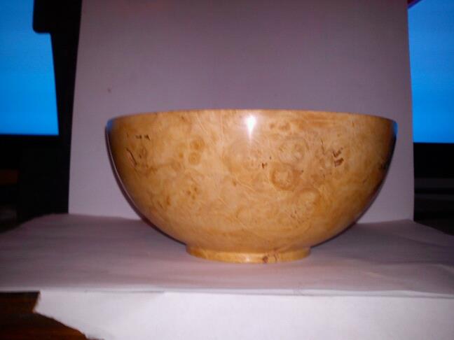

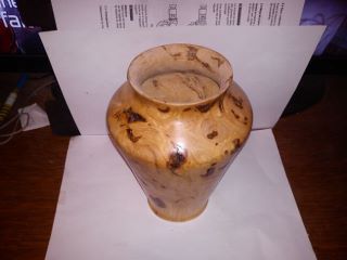

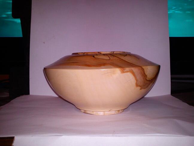

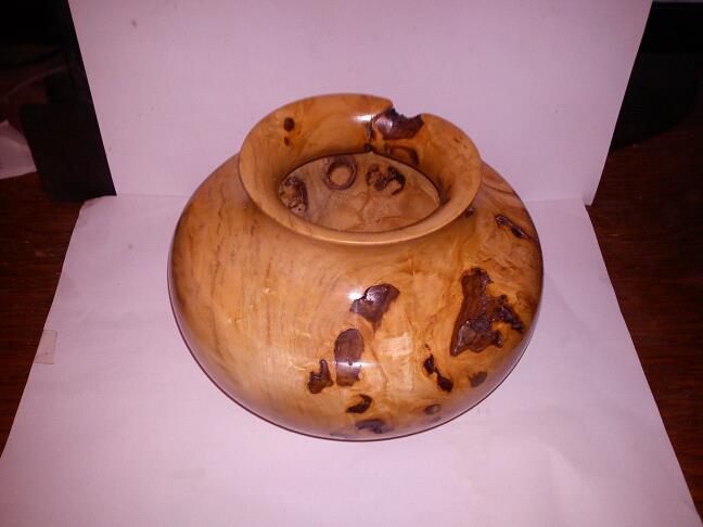

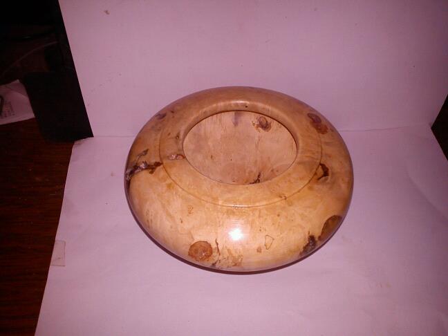

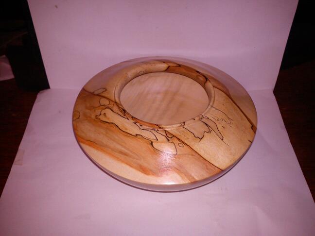

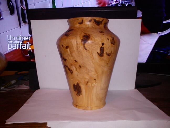

Voici quelque pièce fini avec la nouvel finition que j'ai reçu, fond dur écologique et vernis au tampon.
Que pensez vous des formes et de la finition?
Pour la dernier pièce je compte faire un couvercle et peut être un pied.

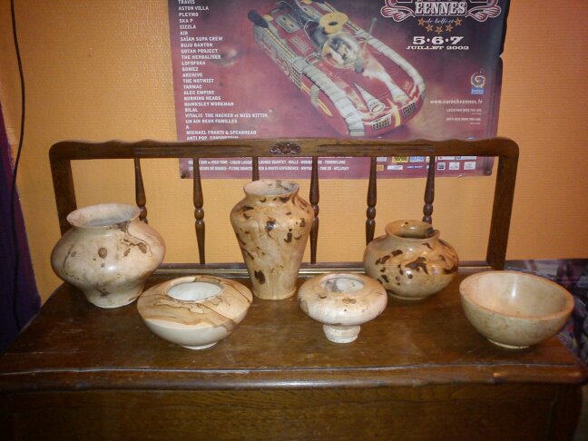

il y a un style qui commence a ce dégager :)

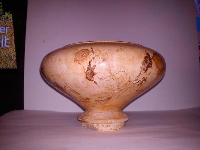

David,tu vas faire bleuir tes gouges ! :woohoo:
De belles pièces ,avec des formes plaisantes; pour la dernière je la verrais sans le socle restant , juste l' appui sur la coupe .... ;)

Merci pour vos commenter :), c'est clair je tourne jusqu’à des points d'heurs je croie que j'ai choppé la tournogrippine sous sa forme aigu, virus très virulent :P. Pour la finition j'ai acheter du vernis tampon tout prêt donc je l’applique comme j'ai appris a Moirans. Coton mèche dans un chiffon et un peu huile pour que ça glisse et faire de petit cercle, tour arrêter.
Pour le bois des deux premières pièce je croie que c'est du pommier, je suis pas sur.
Pour les dimension vous avez les feuilles A4 ou l'autre photo avec le coffre a jouet. La pièce la plus grande(vase) elle fait 20cm de haut et la pièce la plus grosse(le pot) elle fait 17cm de diamètre. le bois étai secs a part pour le bois échauffer il étai verre j'ai tester le micro-onde pour le sécher, ça va pas mal il faut y aller doucement. pour le creusage je vais le plus loin possible avec la gouge a creuser et apprêt je fini avec un outil maison en colle de cygne, je l’avais mit dans un précédant poste.
