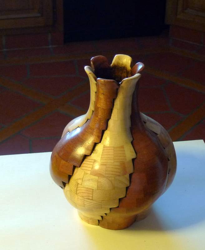

Bonjour à tous,
Un essai de vase composé.

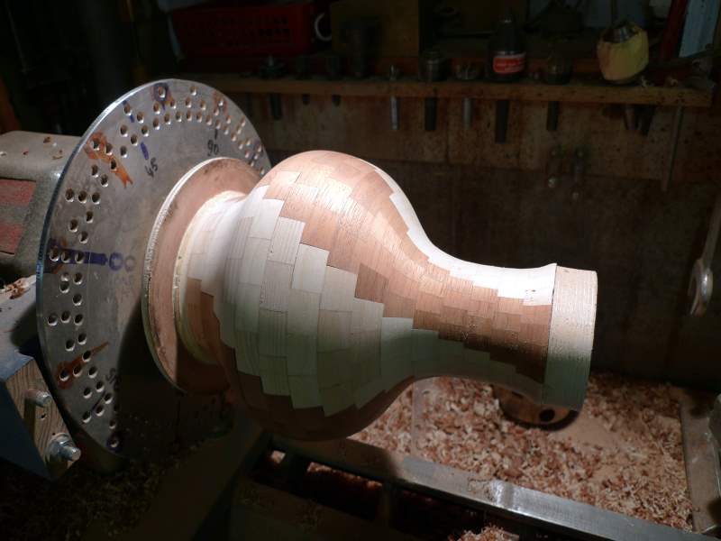

Le collage des rangs.
Le tournage de l'ensemble.

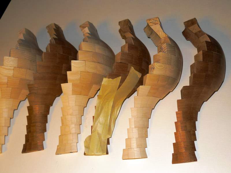

Les pièces démontées avant façonnage.

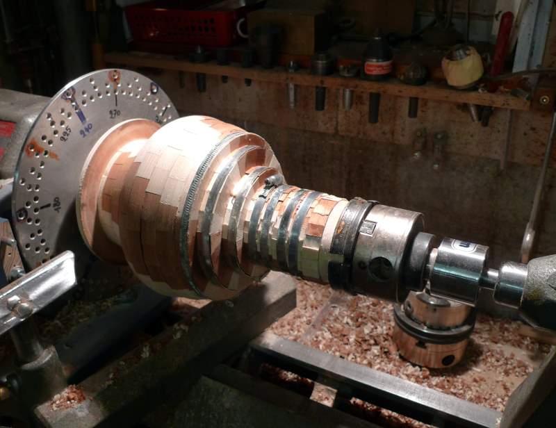

Re:Vase à 6 pans à godrons 11 Aoû 2012 17:20 #63826
  • Francis Darbellay
  • Messages : 644
Ce vase n'est pas étanche loin s'en faut !
Les couronnes composée de 24 morceaux, 12 clairs et 12 foncés
sont collés ensemble par 4 par 4, je ne mets pas de colle entre chaque groupes.
Chaque couronne et collée sur la précédente avec un collier de serrage qui la maintient.
Je fait attention de ne pas mettre de colle là ou cela se démontera.
Photo No2.
Pour façonner chaque éléments verticals j'ai utilisé une fraise de 15mm. avec queue de 6mm et un flexible. Ensuite ponçage sur le tour vitesse lente. Un peu à la main.
Francis.

ForedomSR et l'adresse de l'achat de la fraiseuse.
www.aupresdemonarbre-tournagesurbois.com
Je mets de la colle juste ou il faut pour que
je puisse décoller l'ensemble et le faconner.
