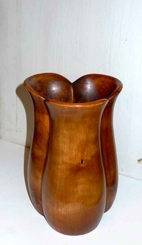

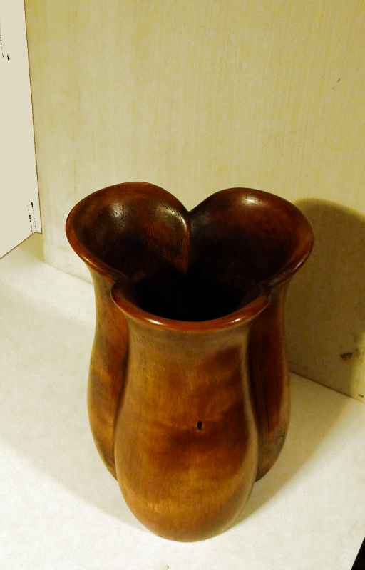

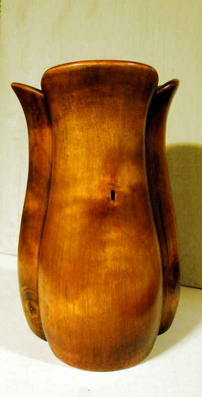

Aujourd'hui fabrication de ce vase en forme de trèfle.

Re:Vase-trèfle 01 Déc 2012 18:31 #67910
uah :woohoo: Super,
Dommage pour l'éclat dans le bois ???
Mais question, c'est fait comment ????? :S
Je cherche encore le truc.
Merci pour les explications, dimensions,bois,etc
Encore bravo

Re:Vase-trèfle 01 Déc 2012 19:23 #67918
  • Francis Darbellay
  • Messages : 644
C'est trois vases coupés et assemblés à 120 degrés.
Hauteur 220 mm. La plus grande largeur 140 mm.
En bouleau , l'éclat c'est un petit noeud noir que j'ai laissé.
Merci de votre intérêt. Cordialement. Francis

Il faut donc faire trois vases aux profils identiques.
Ou bien tu rattrappes les defauts d'ajustement en poncant?
Tres beau travail avec un fois de plus de l'originalite.

Hello Francis,
Ah je comprend mieux, j'essayais d'imaginer le "tête du tour" :woohoo: :woohoo: pour faire cette pièce.
Je rigole bien sûr, je pensais à du tournage inversé, d'abord tourner l'intérieur avec les 3 pièces maintenues ensembles.
Puis inversion des pièces (rotation) pour refaire l'extérieur, par contre impossible à faire en tierce.
Mais ton idée est géniale et à retenir.
Le collage est franchement invisible. B)
Superbe
