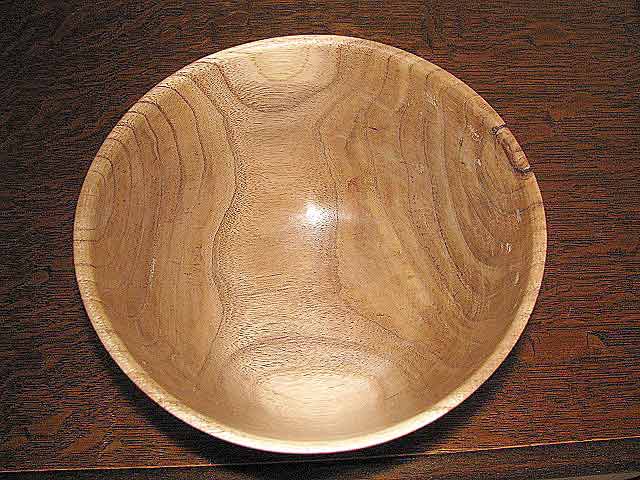

Mon dernier tournage , une coupe en albizzia, tourné assez vert , coupé cet hiver, très fibreux. Tourné avec 8mm d'épaisseur , sécher 4 fois au micro ondes , thermostat 3 pendant 4mn. Pas de fente ni déformation , reprise au tour pour finition à 5mm d'épais: ponçage, mélamine et cire de carnauba.

Alain ,trés jolie texture de Bois............cela rappelle entre l'orme et le chataignier mais aussi certains bois exotiques(Afrique du Sud )je n'ai jamais essayé,
j'ai fait des boiseries dans du Catalpa......

Jolie coupe
Beau bois que je ne connais pas

Je ne connais pas ce bois ,mais effectivement il ressemble au grain de l'orme,
belle réalisation.

Salut "maniac" ! ! tu fais comme moi, tu surfe ! ! Belle coupe, je regarderais l'albizzia différemment.
